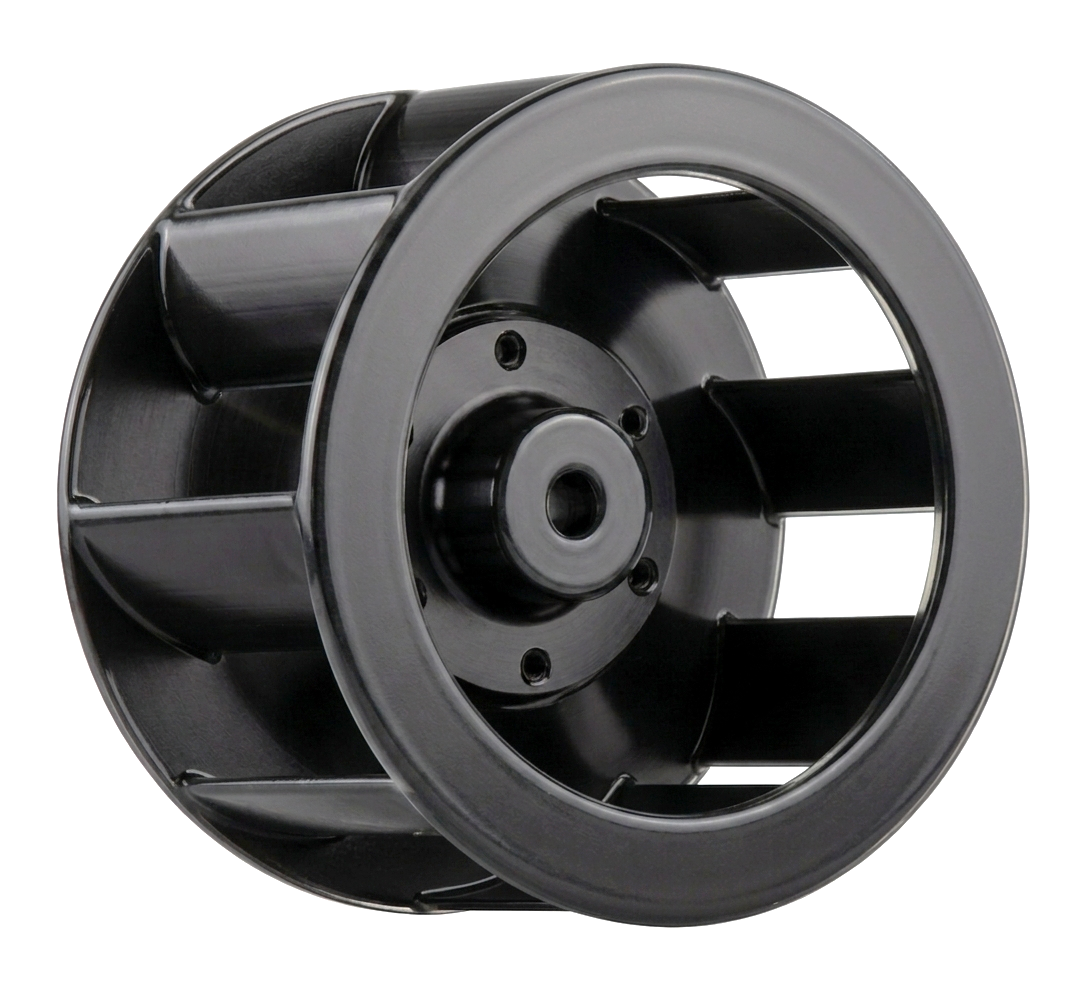

本製品は、各種化学工場、半導体製造施設、めっき処理場などの排気・通風設備において、酸・アルカリなどの腐食性ガスを排出する金属製ファン(インペラ、羽根車、ケーシング)に、ETFEコーティングを施工した事例です。
高速回転による風圧や、流体に含まれる微粒子との接触(摩擦)に耐えうる強固な被膜を、ファンの複雑なブレード(羽根)の隙間や溶接ラインの細部に至るまで、均一に形成しています。
■ コーティングの目的
腐食性ガスが常時通過し、物理的な負荷がかかり続ける排気ファンにおいて、本コーティングを施す目的は「苛酷なガスによる基材の防蝕(耐食性付与)」、「ガス浸透を防ぐ厚膜仕様」、および「機械的強度(耐摩耗性)の確保による設備の延命」にあります。
①優れた耐薬品性と「厚膜施工」による腐食防止
ETFEは、強酸や強アルカリ、有機溶剤に対して高い耐薬品性を有しています。さらに、腐食性ガスの浸透を防ぐため、通常のふっ素樹脂コーティングよりも塗膜を厚く設定する「厚膜仕様(数百µmレベル)」で施工。金属基材へのガス浸透を遮断し、ファンの腐食・早期破損を防ぎます。
②駆動部に適した高い機械的強度(耐摩耗性)
ファンは常に高速で回転する「駆動部品」であるため、塗膜自体にも相応の強度が求められます。ETFEは、ふっ素樹脂の中で優れた機械的強度(硬度・耐摩耗性・耐衝撃性)を持っており、排気中の微粒子やダストによる塗膜の摩耗・削れを抑制し、長期にわたり防蝕性能を維持します。
③スケール(汚れ)の付着防止と清掃性の向上
非粘着性(離型性)により、排気ガスに含まれるミストやダスト、結晶化したスケールがファンの羽根に固着・堆積するのを防ぎます。汚れが付着しにくく、定期メンテナンス時の清掃(洗浄)も容易になるため、ファンのバランス崩れによる振動トラブルを防ぎ、清掃工数を大幅に削減します。
