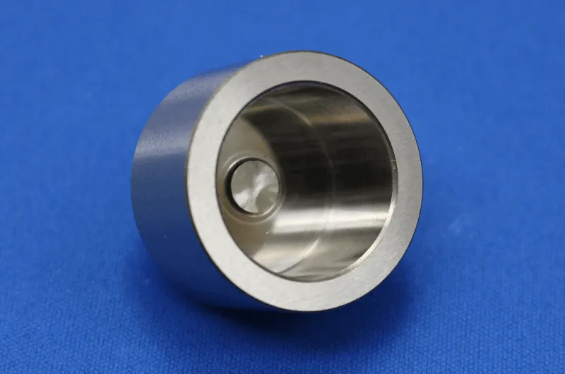

精密測定に欠かせない高さゲージは、高い寸法精度と優れた仕上がり品質が求められる部品です。特に、測定面の平滑性や円筒内径の精度は、測定結果の信頼性を左右します。高精度な研削加工技術を駆使し、均一な面粗度と寸法精度を実現しています。
◇高さゲージとは?
高さゲージは、部品の高さや段差を精密に測定するためのツールです。主に製造現場や品質管理工程で使用され、加工精度のチェックや検査に活用されます。
◇製品詳細
- 対応サイズ:特注対応可能(標準仕様300mm×Φ50)
- 素材:ステンレス(SUS304、SUS316など)
- 精度:寸法精度±0.002、面粗度0.2S以下
- 特殊形状:内面研削による高精度仕上げ
◇特徴
- 高精度な円筒研削により均一な内面仕上げ
- 面粗度0.2S以下の滑らかな測定面を実現
- 真円度測定機を活用した厳格な品質管理
- SUS304やSUS316などの耐食性の高い素材に対応
◇使用例
- 製造現場の寸法測定
- 精密加工部品の品質管理
- 工具や治具の精度確認
- 高精度な試作部品の測定補助
◇加工方法
高精度なNC円筒研削盤を使用し、内径研削と外径仕上げを施します。さらに、真円度測定機や表面粗さ測定機を活用し、仕上がり品質を徹底管理。厳密な寸法公差を確保し、測定の信頼性を高めます。
◇取組み
ISO9001認証のもと、測定機器の品質向上に努め、高精度な高さゲージを提供。研削技術の向上と品質管理体制の強化を通じ、より安定した加工品質を追求しています。
◇まとめ
高さゲージは、精密な寸法測定に欠かせない重要な部品です。均一な仕上げと高い寸法精度を実現するため、最新の研削技術を活用し、高品質な製品を提供します。
