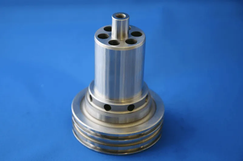

FAX:0276-30-3575
URL:https://www.actpg.co.jp/
研削加工ドットコム:https://grinding-pro.com/
ダイス鋼(SKD材)を使用したバルブ部品は、耐摩耗性や剛性に優れており、過酷な環境下でも安定した性能を維持します。その一方で、加工時には高硬度ゆえの熱変形や砥石摩耗といった課題も伴います。アミイダでは、高硬度材に最適化した円筒研削により、安定した品質の部品加工を実現しています。
◇バルブとは?
バルブは、液体や気体の流れを制御する機構部品で、寸法精度や表面仕上げが作動の信頼性に直結します。SKD材のようなダイス鋼を用いることで、長期間の使用にも耐える高い耐久性を確保できます。ただし、硬さと粘りを持つこの素材には、高度な加工技術が必要です。
◇製品詳細
・製品名:バルブ
・材質:SKD(ダイス鋼)
・サイズ:φ50-φ30-85
・加工方法:円筒研削
・精度:±0.005
・ロット:10個
◇特長
・ダイス鋼(SKD材)に対応した研削条件を確立
・段付き構造(φ50〜φ30)も一貫加工可能
・±0.005の高精度を安定して維持
・少量ロット(10個)でも柔軟に対応
◇使用例
・自動機や装置の作動バルブ部品
・流体制御装置の摺動構成部品
・成形設備の圧力調整部品
・機械装置の制御シャフト
◇加工方法
ジェイテクト製のNC円筒研削盤を用い、段差形状にも対応したプログラムと治具設計で加工。SKD材に適した砥石と切削条件により、表面の焼き付きや変形を抑制しつつ、精度と仕上がりの安定性を実現。最終検査では、真円度や寸法測定を全数実施し、確実な品質を保証しています。
◇取組み
アミイダでは、ダイス鋼をはじめとした高硬度材の研削加工を多数手がけてきました。加工条件のデータベース化や工具管理の徹底により、少量ロットでも品質のばらつきを抑えた対応が可能です。製品ごとの仕様や設計意図を反映しながら、最適な工程をご提案しています。
◇まとめ
高硬度材を用いたバルブの円筒研削には、材料特性への理解と設備対応力が求められます。アミイダでは、SKD材への豊富な加工実績をもとに、段差や真円度などの要件を高精度で実現。機能性と信頼性を兼ね備えたバルブ部品の加工を、安定した品質でご提供します。
◆企業情報
