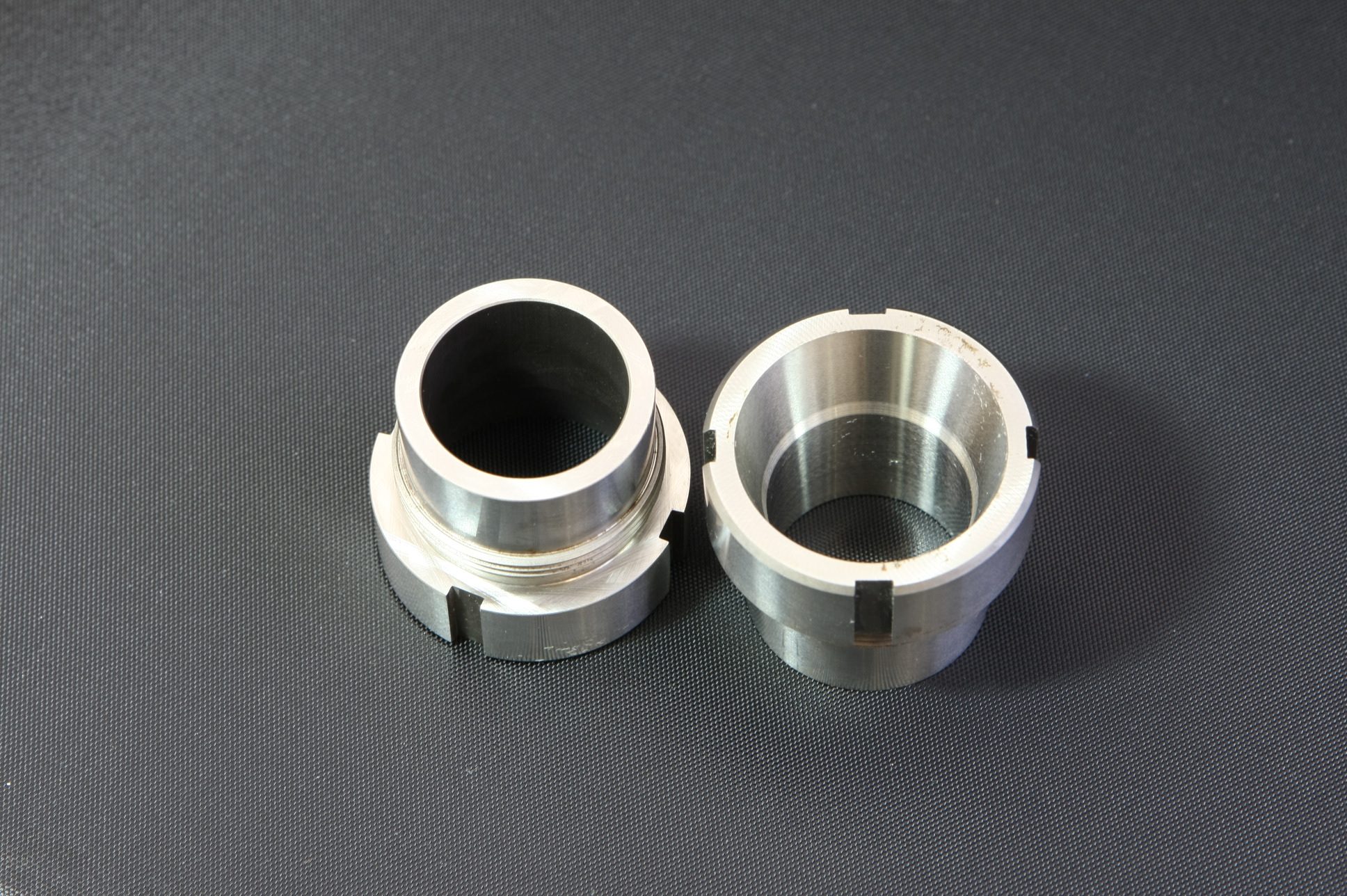

【内面研削のテーパ加工とは】
内面研削のテーパ加工は、作業物の内径に対して角度を付けて精密に削る技術です。
これは、内径を持つ部品に対し、接合性や適合性を高めるために非常に重要な技術です。
【テーパの定義】
テーパとは、物体の一部が他の部分よりも細くなるように傾斜する形状のことを指します。内面研削において、テーパ加工は通常、段付きや中ぐり加工と組み合わせて行われることが多く、特に高精度が求められる部品で使用されます。
【テーパ加工の実施方法】
テーパー加工は、まず加工の際にテーパー角を計算する必要があります。
テーパーの角度は、"(太い側の径−細い側の径)÷長さ"という式で求められ、設計時にはテーパー比に基づくことが多いです。例えば、太い側がΦ30、細い側がΦ10、長さが100の場合、テーパー比は1:5となります。
また、実際の加工に先立って、ワークを適切にチャックし、設定された角度で固定します。次に、砥石の回転を制御しながら、ワークを回転させることで、テーパー状の内径を形成します。具体的な流れは以下の通りです。
・材料の設定:テーパ加工を行うワークを研削盤に固定します。
・砥石の選定:適切な砥石を選び、工具として指定された角度で加工します。
・加工の実行:ワークを回転させながら、砥石で内面を研削していきます。
・最終検査:加工後、内径の寸法や表面粗さの精度を確認します。
