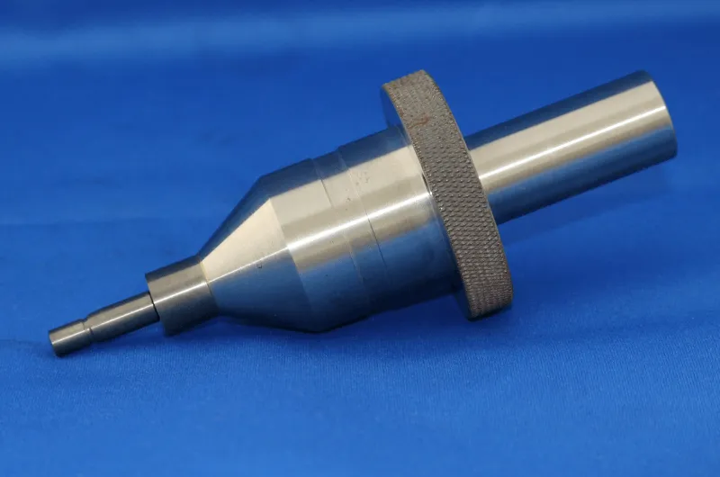

金属加工の中でも、超硬付きマンドレルの製作は特に高い技術が求められる分野です。ステンレス素材を活用し、円筒研削技術による精密加工を施すことで、品質と耐久性を兼ね備えた製品を提供します。今回は、超硬付きマンドレルの製造技術とその特徴について解説します。
◇超硬付きマンドレルとは?
マンドレルは、シャフトや治具などに使用される円柱状の部品で、高精度な形状と寸法管理が求められます。特に、超硬付きのマンドレルは耐摩耗性と剛性に優れており、精密加工の要となる部品です。ステンレス素材と超硬の組み合わせにより、優れた耐久性を実現しています。
◇製品詳細
- 対応サイズ: 300mm×Φ50まで加工可能
- 素材: ステンレス(SUS304、SUS316)+超硬付き仕様
- 精度: 寸法精度±0.002、面粗度0.2S以下
- 特殊加工: 超硬部分とステンレス接合部の均一研削
◇特徴
- NC円筒研削機による高精度加工
- 超硬部分の摩耗を最小限に抑える滑らかな仕上げ
- 耐腐食性と高い剛性を兼ね備えた加工対応
◇使用例
- 精密機械用マンドレル
- 自動車部品のシャフト
- 産業用設備のローラーや治具
◇加工方法
NC円筒研削機「GE-4」シリーズを活用し、超硬部分とステンレス部分の高精度な研削加工を行います。特殊治具を使用することで、接合部の精密仕上げも可能です。また、加工後には真円度測定機を用いて厳密な検査を実施し、寸法精度と表面品質を徹底的に確認します。
◇取組み
環境負荷を低減するため、ISO9001およびECO認証を取得し、持続可能なものづくりに取り組んでいます。また、加工設備の最新化と熟練技術者による品質管理体制を整え、高い顧客満足度を追求しています。
◇まとめ
超硬付きマンドレルの製造には、高度な円筒研削技術と精密な品質管理が不可欠です。当社では、ステンレス素材を用いた高精度な加工を実現し、長寿命で信頼性の高い製品を提供します。精密部品の加工をご検討の際は、ぜひご相談ください。
