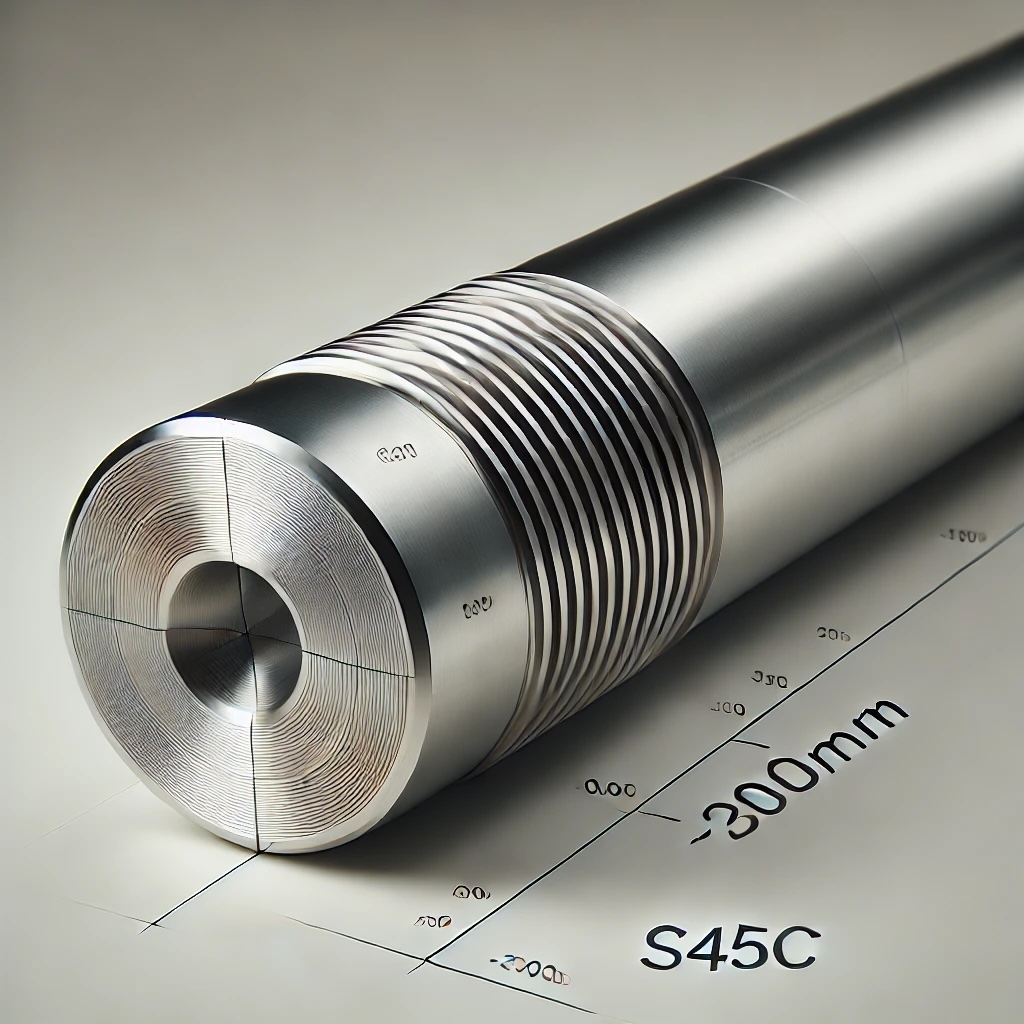

S45C素材を用いたシャフトの製作では、長さ300mm、直径公差±0.003mmの高精度が求められます。この厳しい要件をクリアするため、加工設備や測定機器を活用し、製品の品質向上を図っています。これにより、通信機器や産業機械分野において信頼性の高い製品を提供することが可能となっています。

加工方法
NC旋盤での荒加工の後、ジェイテクト製のNC円筒研削盤を使用して仕上げ加工を行いました。最大芯間1000mmの設備を活用し、±0.003mmの公差を厳密に管理。さらに、ミツトヨ製の真円度測定機で精度を測定することで、品質保証を徹底しています。
