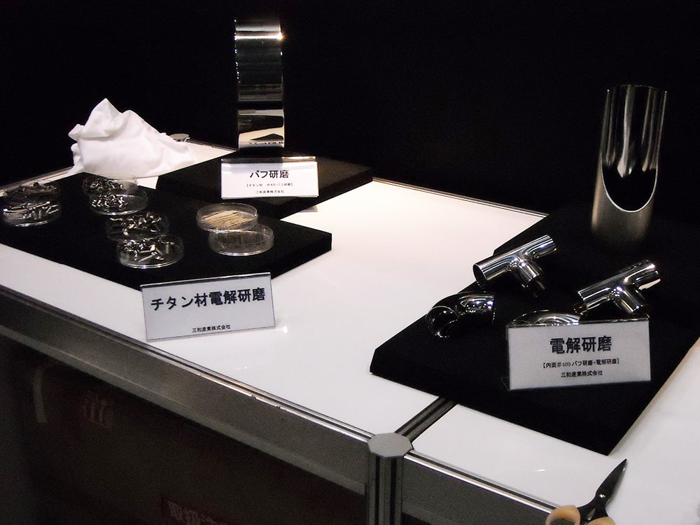

三和産業は、電解研磨や特許技術(チタン電解研磨など)で業界をリードしちょるんじゃけど、このバフ研磨においても長年の経験とノウハウをたっぷり持っとります。各種技能競技会で幾度となく受賞しとる《研磨のスペシャリスト集団》にお任せください!

バフ研磨は、複雑形状の鏡面研磨やヘアライン加工(金属表面に髪の毛ほどの細かい傷を付けるつや消し加工)はもちろん、傷やピット、バリ、サビといった表面不良の除去に欠かせない技術じゃ。
◎ バフ研磨がもたらす《5つの特徴》
・ 光沢感の向上 → 回転する羽布で細かく磨くことで、ステンレスの光沢がぐっと増します。
・ 平滑性の向上 → 材料表面が平滑化し、なめらかな質感になります。
・ 溶接ビードの除去 → アーク溶接の際にできたビード(盛り上がった部分)をきれいに除去します。
・ 傷、ピット、バリの除去 → 旋盤加工やマシニング加工でできてしもうた傷やバリ、ピットといった加工痕を除去できます。
・ 付着物の除去 → サビや汚れなど、ステンレス表面に付着した不純物を除去します。
