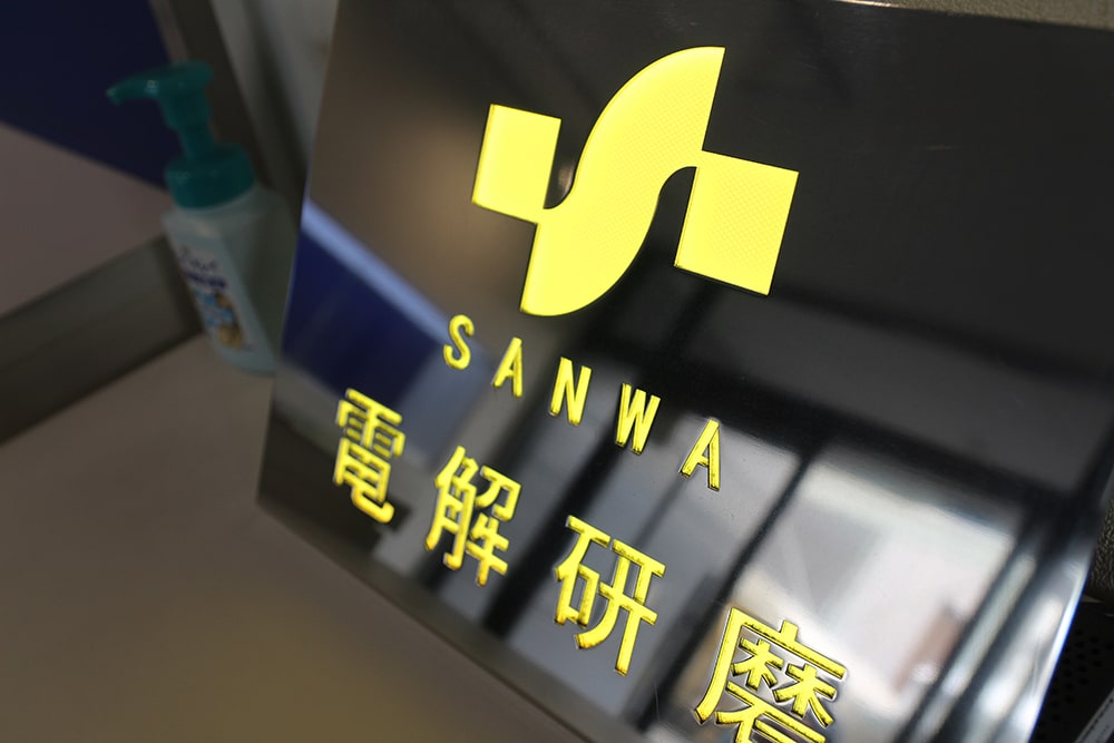

► 【チタン電解研磨】加工が難しいチタンの鏡面化を実現!
《チタン》は、軽くて丈夫、意匠性が高く、金属アレルギーを起こしにくいという特性から、医療分野をはじめ、様々な分野でニーズが高まっとる素材じゃ。
じゃけど、チタンは加工が非常に難しゅうて、研磨や鏡面加工についてはハードルが高く、これまで顕著な成功例はほとんどありませんでした。
この困難とされていたチタン材料への電解研磨や鏡面化を可能にしたのが、三和産業の《特許技術》である「チタン電解研磨」じゃ!。研磨技術で業界をリードする三和産業が、チタンの新しい可能性を広げます。

➤ 【三和産業の解決策】特許技術の仕組みとメリット
三和産業は、大学や研究機関(山口大学工学部、九州歯科大学、山口県産業技術センター)と産学連携チームを結成し、共同でチタン電解研磨の研究・実用化に取り組みました。
● チタンおよびチタン合金の電解研磨に関する特許を取得!
三和産業では、チタン電解研磨方法とその装置、電解研磨処理液の振動攪拌装置などに関わる特許を出願・取得しています。この特許技術は他社には真似のできない三和産業の独自技術じゃけぇ。
● 研磨可能なチタン材料の例
・ 純チタン
・ チタン合金
・ 鋳造チタン
・ 具体的には、Ti_2種、Ti_1種、Ti_JIS60種などに対応可能です。
