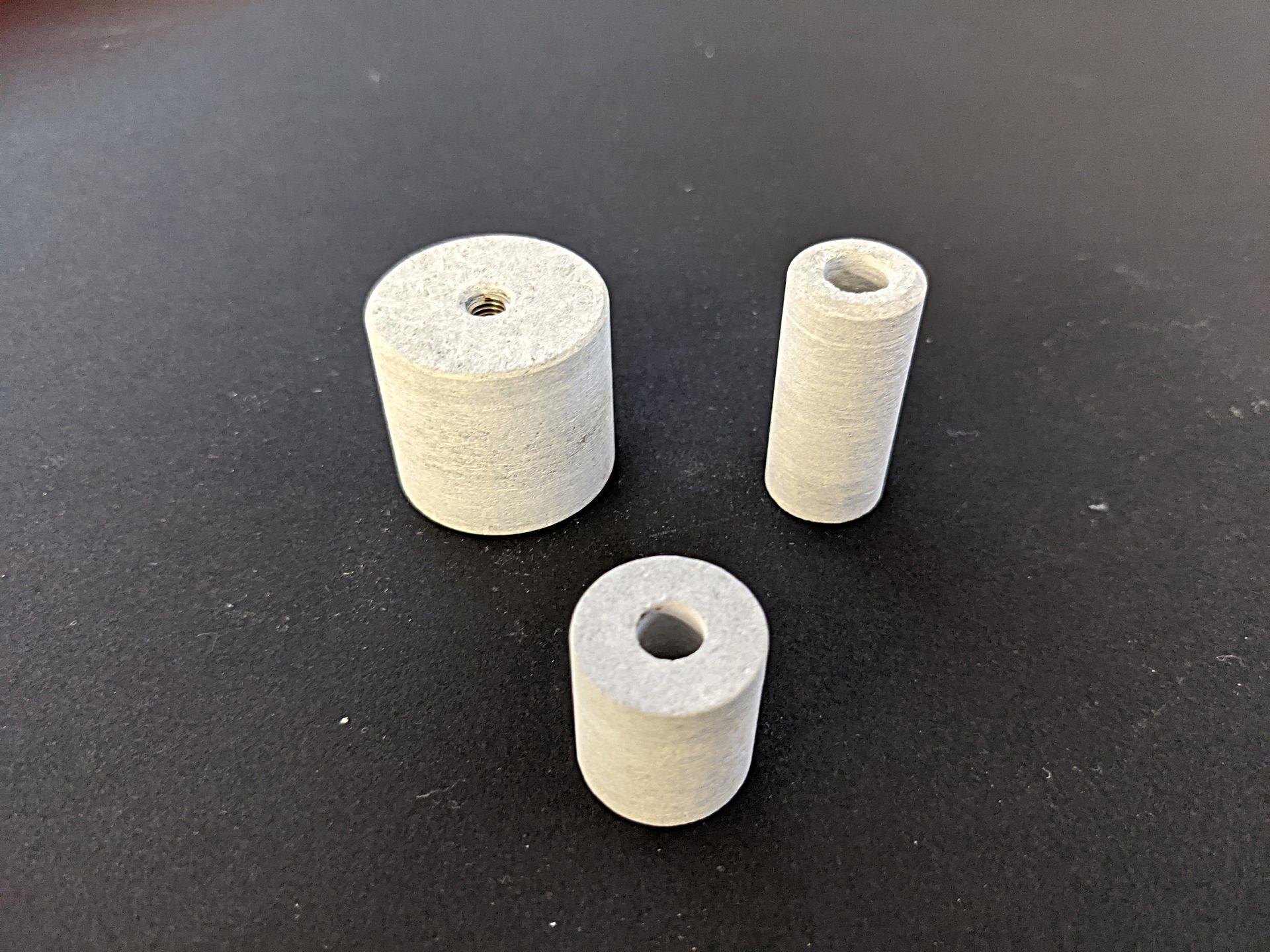

用途:ヒートシール機用断熱材
材質:断熱材・耐熱材 ミオレックスPMX-561
加工方法:NC旋盤による切削加工
断熱材・耐熱材 ミオレックスPMX-561はガラス繊維のシートを積層し、それを無機系の結合剤で固めた硬質断熱板です。
高強度で構造材として使用可能です。
アスベスト(石綿)を含んでおりません。
写真の製品はミオレックスPMX-561をNC旋盤で切削加工したもので、ヒートシール機用断熱材として使用されます。
