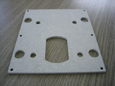

業務内容:樹脂・セラミック・断熱材の加工
当社は樹脂・セラミック・断熱材の加工メーカーです。
お客様から図面をいただき、材料は自社で購入あるいはお客様から支給していただき、マシニングセンター、NC旋盤などの工作機械を使って、様々な樹脂・セラミック・断熱材を加工し、機械部品・電気絶縁部品など製造業全般における部品を製造しています。
主な特長は以下の通りです。
1. 樹脂・セラミック・断熱材全般を扱っているが、特に以下の様な加工性が悪い材料(難削材)を得意としている。
(ア) ガラス繊維やカーボン繊維と樹脂の複合材(FRP、GFRP、CFRP)
(イ) 断熱材・耐熱材(ガラス繊維、セメント、マイカなどを主原料とした硬質断熱板)
(ウ) セラミック
(エ) カーボン
2. 樹脂・セラミック・断熱材全般を扱っているので、ほとんどの材料を供給可能。
3. マシニングセンター、NC旋盤、研磨機、歯切盤など様々な機械により大抵の形状は製作可能(外注所有設備を含む)。
4. 1個から5万個まで様々な製作数量に対応可能。
5. 材料の在庫を置いているので短納期対応が可能。
6. 各種樹脂・セラミック・断熱材の特性を把握しており、要求に応じた最適な材質選定が可能。
7. 全国に発送可能。
