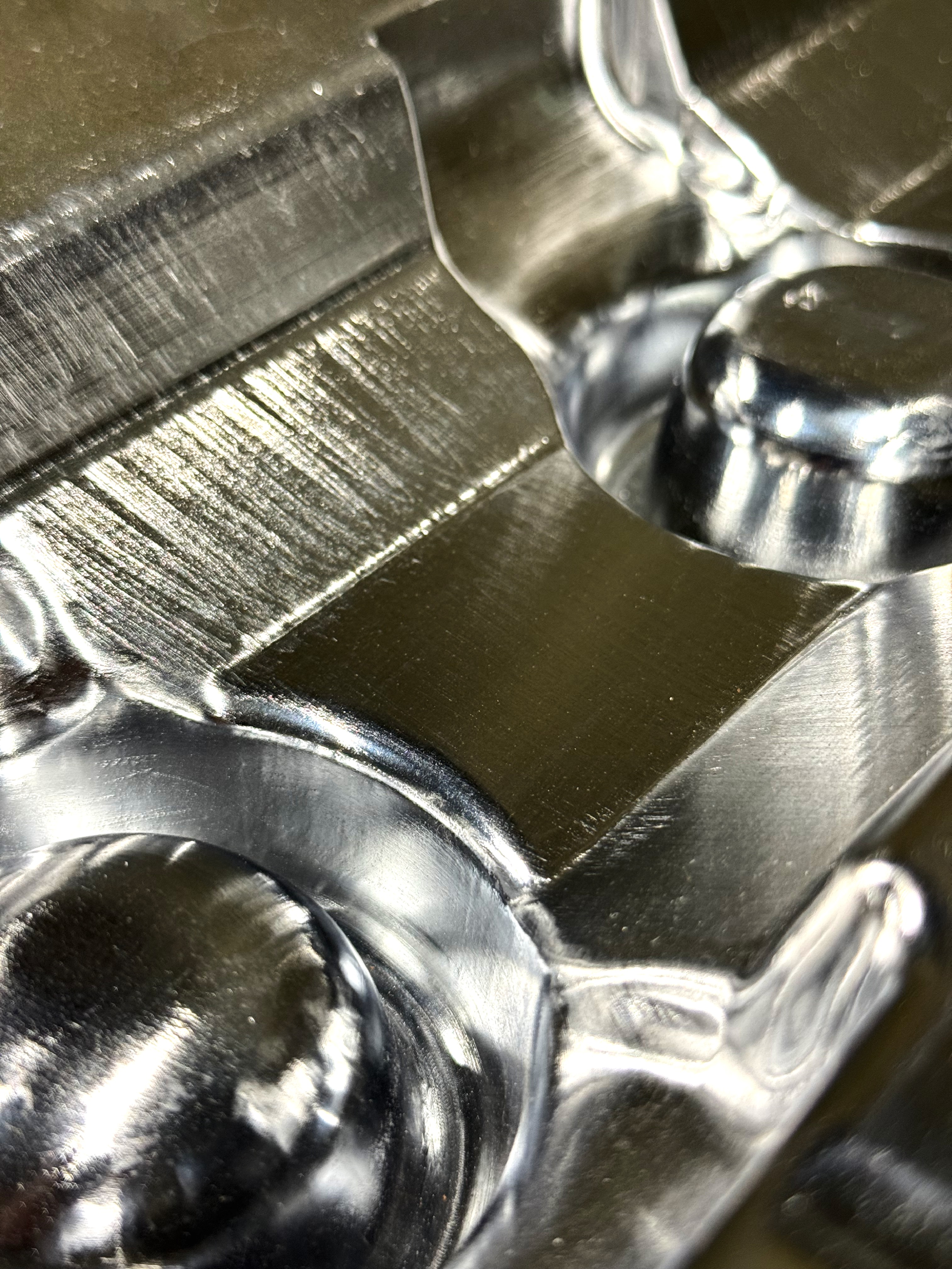

弊社では鍛造型への硬質クロムめっきを承っております。
製造コスト削減に向けてニアネットシェイプ化が進む鍛造型では、従来と比べてより金型への負荷が高くなる傾向になっています。
基本的に型保護の目的で耐摩耗性や離型性を向上させる表面処理を施しますが、
高温且つ高荷重とハードな加工条件下での成形になる熱間鍛造では
表面処理の消耗が激しいためメンテナンスのしやすい表面処理が求められます。
それらの中でも最もメンテナンスのしやすい表面処理として、硬質クロムめっきが挙げられます。
耐摩耗性や低凝着性等の機能性を付与させることは勿論のこと、
専用液で摩耗しためっきを剥離した後、型修正を行い再めっきを行うことで容易且つ短スパンで定期保全を行うことが可能です。
深堀りや複雑形状へのめっきも可能で
“剥離”、“バフ研磨”、“めっき加工”を社内一貫体制で承っており、
長年の実績に基づいた高パフォーマンスなめっき膜と確かなめっき技術でお客様よりお喜びの声をたくさん頂いております。
また国内最大級のめっき槽を保有する弊社では、
複数の型を同時にめっきすることで短納期でまとまった型数を加工することが可能です。
実績例:60セット/月
鍛造型へのめっき加工でお困りの方はぜひお気軽にお問合せください!
【概要】
最大サイズ:L4300×W2800×H1300mm
最大重量:20ton
材質: 鉄鋼全般 / ステンレス / FC・FCD鋳物 / アルミ・AC鋳物 / 銅 / 真鍮 等
※一部素材は処理方法等が異なる為、お問合せ時に素材をお伝え願います
