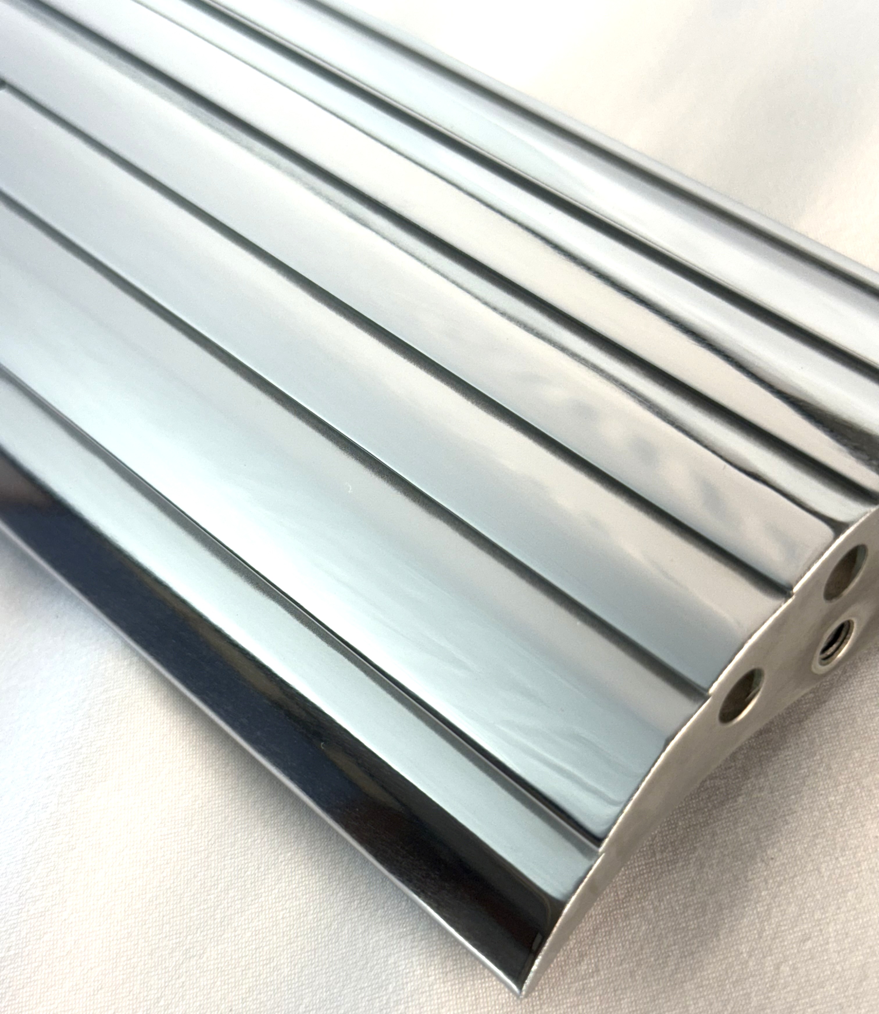

弊社ではアルミ材へ直接硬質クロムめっきを施すことが可能です。
アルミは非常に酸化しやすい材料で、空気中の酸素と反応して強力な酸化皮膜で覆われています。
めっきを施すにはこの酸化皮膜を除去する必要があり、活性処理等でそれを取り除きます。
しかし、水洗やめっき液に浸漬することで再度酸化皮膜が形成される為、めっき加工が困難な材質となります。
めっきを生成する手段として、アルミ材表層に亜鉛皮膜を置換析出させニッケルめっきを生成した後にめっきを施す方法が多く採用されます。
その中でも、弊社ではアルミ材素地に直接硬質クロムめっきを行うことが可能です。
添付写真はA5000系の製品へ硬質クロムめっきをしたもので、直接素地へ厚付けめっき(約0.1mm)した後、表面粗さRa0.1程度まで研磨したものになります。
他にも多数のアルミ材へのめっき実績が御座います。
アルミへのめっきでお困りの際は是非お気軽にお問合せください!
