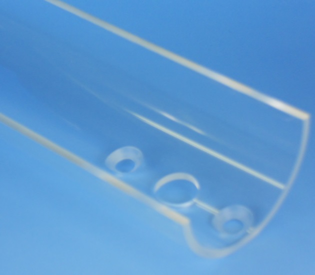

今回紹介するのは、アクリル透明材を用い、マシニングセンターによる一体加工で製作した部品の事例です。工程の組み立て方や、割れを防ぐために配慮した点を中心に整理します。
【技術・製品概要】
本事例は、アクリルパイプ材を使用した透明部品の切削加工事例です。まずパイプの全長加工を行い、その後マシニングセンターを用いて半割加工と穴あけ加工を同時に行っています。工程を分けずに一体加工とすることで、位置精度を保ちながら加工を進めています。
材質には透明アクリルを使用しており、外観品質がそのまま製品評価につながる部品です。そのため、加工条件だけでなく、固定方法や冶具の使い方も重要になります。

・寸法:外径45mm 内径41mm 全長170mm
・加工方法:切削加工、マシニングセンターによる一体加工
・加工内容:全長加工、半割加工、穴あけ加工

・パイプ全長加工後に半割と穴あけを同時加工
・工程を集約することで位置ズレを抑制
・透明材のため、外観品質に配慮した加工条件を採用

本製品では、厚み2mmの部分にサラ穴加工が2ヶ所あり、クラックが入りやすい点が大きな課題でした。アクリルは透明で割れが目立ちやすく、わずかな応力でも不良につながる可能性があります。
そこで、加工時には専用の冶具を使用し、固定方法を工夫しています。切削条件だけに頼らず、材料の保持状態を安定させることで、割れやクラックの発生を抑えながら加工を行いました。

アクリル部品を検討する際には、形状や寸法だけでなく、割れやすい箇所がどこにあるかを事前に整理することが重要です。特に薄肉部やサラ穴加工がある場合は、加工方法や固定方法が品質に大きく影響します。
一体加工と冶具を組み合わせることで、加工中の応力を抑え、外観品質と寸法精度を両立できます。加工ノウハウの有無が、仕上がりの差として表れやすいポイントです。
