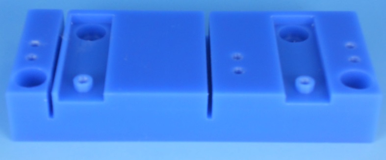

本事例は、半導体関連設備に使用される部品を対象としたMCナイロンの切削加工品です。材質にはMCナイロン青材を採用しています。MCナイロンは、機械的強度や耐摩耗性に優れ、切削加工性も高いため、半導体装置部品や可動部品で多く採用されています。
加工はマシニングセンターによる一体加工とし、穴加工、溝加工、ボス加工を同一工程で行っています。工程を分けずに加工することで、位置精度のばらつきを抑えています。

・用途:半導体関連設備向け部品
・材質:MCナイロン(青)
・寸法:厚み17mm 幅12mm 長さ100mm
・加工方法:マシニングセンターによる切削一体加工
・加工内容:穴加工、溝加工、ボス加工、タップ加工
・ロット:1個から400個まで対応
・納期:約2週間

本製品は、半導体関連設備の内部部品として使用されています。溝部にはM3ねじが組み合わされる構造となっており、装置内での固定や位置決めに用いられています。複数の加工要素が組み合わさる部品として、安定した加工精度が求められる用途です。
【判断軸・導入メリット】
本事例で特に注意が必要だったのは、溝幅1.5mm、深さ9mmという細く深い溝加工です。この形状は加工時間がかかりやすく、工具負荷や精度管理が難しくなります。また、板厚がある状態でのM3タップ加工も、切削抵抗が大きく、加工条件の設定が重要でした。
マシニングセンターによる一体加工を採用し、工具選定や加工条件を調整することで、溝加工とねじ加工を安定して行っています。材料特性を理解したうえで工程を組み立てることが、品質確保の判断軸となります。
