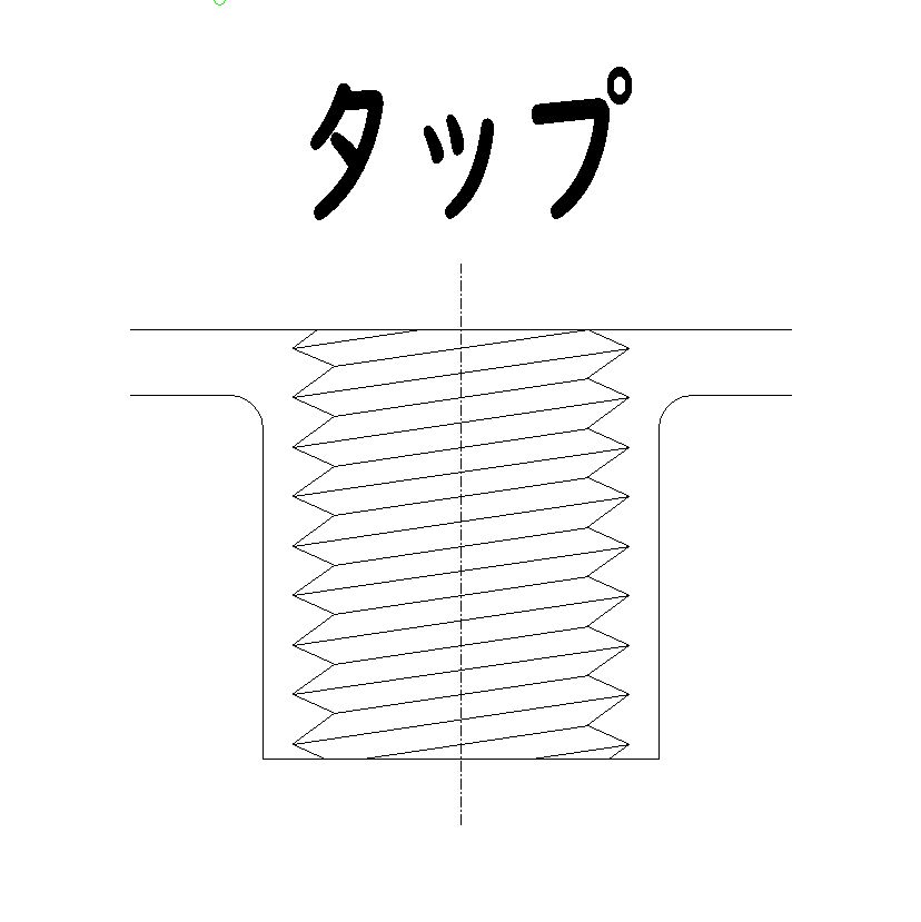

株式会社横山製作所では、順送型の専門メーカーとして長年にわたり多様な特殊加工に対応してきました。その中でも、ねじ立て(タップ加工)工程を順送金型内に組み込んだ「タップ機構組込み順送型」は、高精度かつ効率的な量産を実現する特殊金型として高い評価を得ています。
タップ加工は通常、順送工程とは別の専用機械で行われることが多いですが、横山製作所では金型内にタップ立て用のメカニズムを搭載することで、1つの金型で打ち抜きからねじ立てまでを完結させる構造を実現しています。
【市販メカと自社製作機構の両対応】
このタップ機構組込み順送型の最大の特長は、市販されているタップ立てユニットだけでなく、用途に応じて自社製の専用機構を使用できる点にあります。
・市販メカ:既存設備やパーツと互換性があり、更新やメンテナンスも容易
・自社製メカ:製品ごとの加工条件や使用材質に最適化したカスタム設計が可能
これにより、製品形状やねじサイズ、材質、加工サイクルに応じて柔軟な設計対応が可能となり、複雑な形状や薄板材に対しても安定したタップ加工を実現します。
【工程集約による生産効率の向上】
タップ加工を順送型の中に内蔵することで、以下のような生産上のメリットが得られます。
・ねじ加工専用設備が不要になり、ライン構成を簡素化
・工程間の搬送が不要になり、リードタイムを短縮
・タップズレや芯ズレの不具合を抑え、品質の安定化に貢献
・製品単価の低減と省人化にも寄与
従来別工程として分離されていたねじ立て作業を1つの金型に統合することで、工数削減と品質向上を両立できます。
