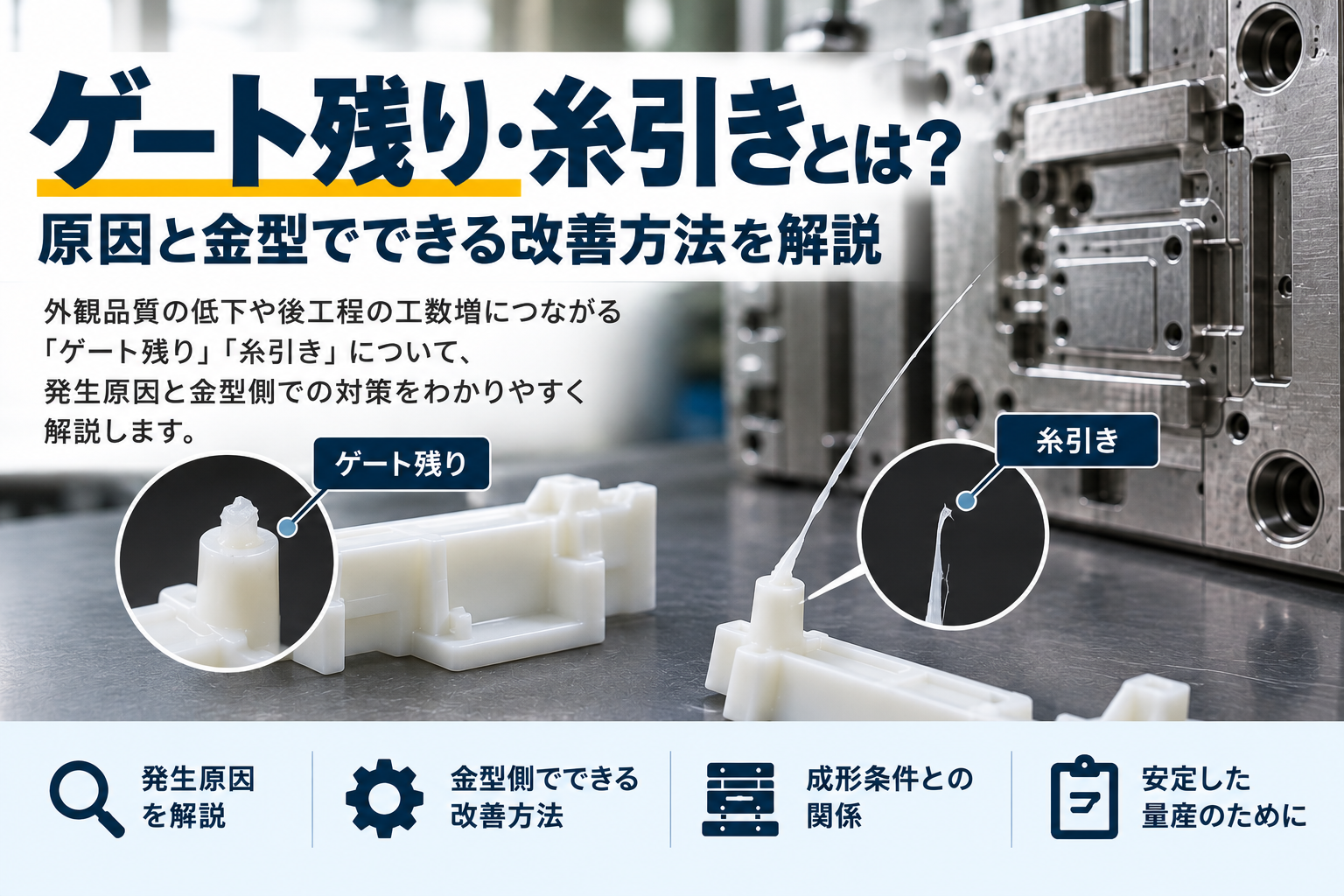

射出成形において、製品とランナーを切り離した際にゲート部分がきれいに切れず、樹脂が残ってしまう現象を「ゲート残り」、糸状に樹脂が伸びる現象を「糸引き」といいます。
どちらも外観品質を低下させるだけでなく、後工程での仕上げ作業が増えたり、自動化設備でのトラブルにつながったりすることがあります。
成形条件を調整することで改善する場合もありますが、ゲート形状や冷却設計など、金型側に原因があるケースも少なくありません。
この記事では、ゲート残り・糸引きが発生する原因と、金型側で行う改善方法について解説します。
■ゲート残り・糸引きとは
ゲート残りとは、製品からランナーを切り離した際に、ゲート部分の樹脂がきれいに切れず、突起状に残ってしまう現象です。
一方、糸引きとは、ゲートを切り離す際に樹脂が糸のように細く伸びてしまう現象を指します。
特に次のような製品で発生しやすくなります。
・外観部品
・小型精密部品
・自動機でゲートカットを行う製品
・ピンゲートを採用した製品
・流動性の高い樹脂を使用する製品
外観品質だけでなく、組立時の干渉や異物混入の原因となることもあります。
