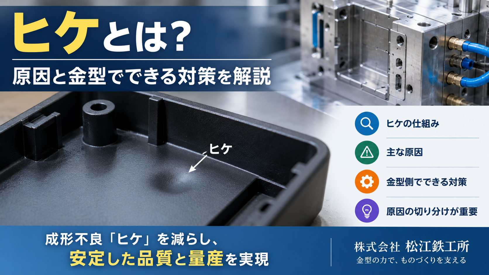

射出成形品の表面に、へこみやくぼみが発生する「ヒケ」は、代表的な成形不良の一つです。
特に、製品の肉厚部分やリブ、ボスの裏側などに発生しやすく、外観品質や寸法精度に影響します。
成形条件の変更によって改善できる場合もありますが、条件調整を繰り返してもヒケが解消しない場合は、金型の冷却構造やゲート設計、製品形状などを見直す必要があります。
この記事では、ヒケが発生する主な原因と、金型側から検討できる修正方法について解説します。
■ヒケとは
ヒケとは、射出成形品の表面が部分的にへこんだり、くぼんだりする成形不良です。
溶けた樹脂を金型内へ充填すると、樹脂は冷えて固まる過程で収縮します。
製品全体が均一に冷却されれば大きな問題になりにくいものの、肉厚部や冷却されにくい部分では、表面が先に固まり、内部の樹脂が遅れて収縮します。
その結果、内部の収縮に表面が引っ張られ、へこみとして現れることがあります。
ヒケが発生しやすい箇所には、次のような特徴があります。
・製品の肉厚部分
・リブの裏側
・ボスの裏側
・角部や樹脂が集中する部分
・周辺より冷却されにくい部分
・ゲートから離れた部分
外観部品では、わずかなヒケでも品質不良と判断される場合があります。また、ヒケが大きい場合は、寸法や組み付けにも影響する可能性があります。
