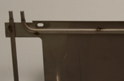

パイプ曲げ技術を応用し、プレス工法によるフレア加工等を用い絞り加工も行っています。上記製品は切削加工よりプレス加工へ工法転換をVA提案としてお客様にご提案致しました製品です。これは自社技術者達の努力の賜物です。
この薄肉の真鍮パイプ友ロー付けは職人技として高齢化が進んでおりますが
当社では、若い人材が育成され継続的に生産可能です。
アルミへのロー付け、電気溶接、ガス溶接といった技術も入社時に
必須技術として教育訓練を行っています。
