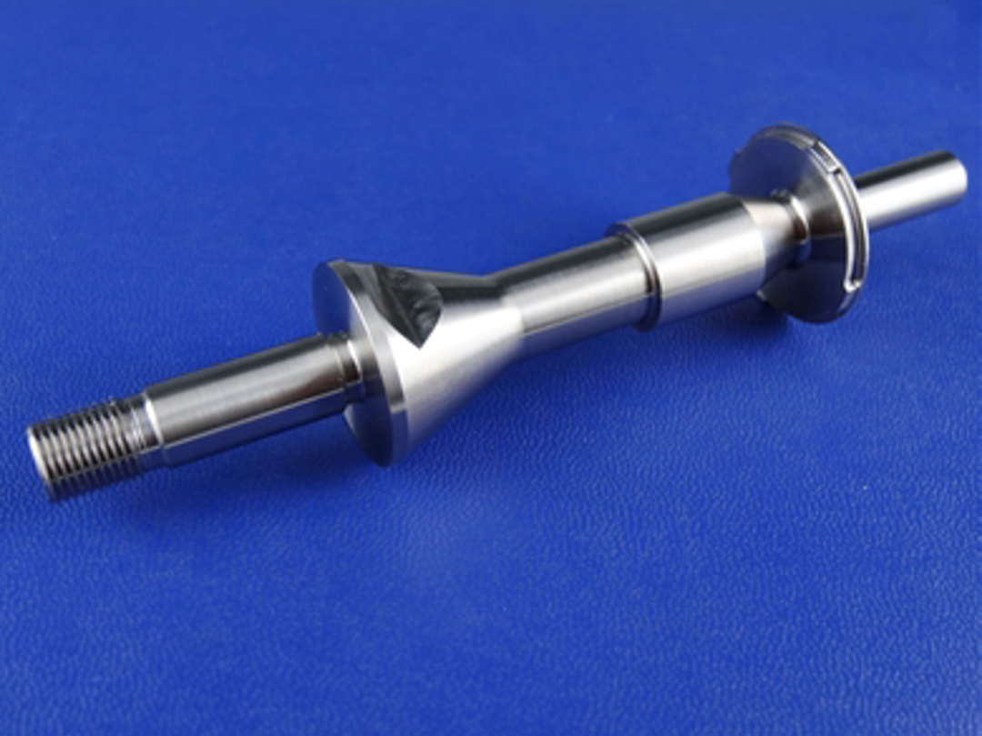

医療機器
【製品概要】
◆ 材質:64チタン(Ti-6Al-4V)
◆ サイズ:φ20×106mm
◆ 精度:±0.03
◆ 数量:15個
◆ 納期:10日
本製品は、一般的に難削材とされる「64チタン」を使用した精密部品です。複合旋盤の機能をフルに活用し、旋削による外径・溝入れ加工から、ミル主軸による上面CAMミル・斜めミル加工までを1台でこなしています。
■ 難削材64チタンに対する工具摩耗・切削熱への対策
64チタンは熱伝導率が小さく工具に熱がこもりやすいため、チッピング(刃先欠損)や急激な工具摩耗が起きやすい材料です。当社では、粗取り用・中仕上げ用・仕上げ用と工具を厳密に使い分けるだけでなく、最適な切削速度に調整することで、寸法精度と仕上がり面を安定させています。
■ 複合旋盤による一連の工程集約と納期短縮
外形の旋削や溝入れ、内径・外形へのネジ切りに加え、複雑な3次元的なミル加工まで必要な形状でした。これらをマシニング等へ分散させず、複合旋盤1台で一気に加工(工程集約)したことで、段取り替えの手間を無くし、15個の製作を10日間という短納期で実現しました。
■ 3Dミル加工やネジ切りが絡むチタン加工に対応
旋盤加工の領域にとどまらず、CAMを活用した滑らかな上面ミル加工や斜め方向からのミーリングなど、高度な複合加工を施しています。チタン特有の加工難度や工具寿命にお困りの際も、当社のノウハウを活かした最適なアプローチが可能です。
当社では、チタンのような難削材であっても、工具の選定や切削速度のシビアな調整により、刃物の摩耗を抑えながら図面通りの高精度な加工を実現します。チタンの試作・小ロット加工でお困りの際には、お気軽にご相談ください。
