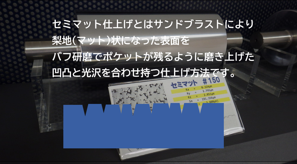

■セミマット仕上げとは
セミマット仕上げとは梨地仕上げの仕上げ方法の1 つです。
※梨地仕上げとはアルミナ等の砂の粒子を物理的に品物表面に打ちつけることにより、梨地と呼ばれる凹凸のある表面状態を作り上げる仕上げ方法です。 マットとも呼ばれています。
砂の番手やめっき方法の変更等により細やかな表面から粗い表面まであらゆる粗さの表面を作り上げることが可能です。
つや消し仕上げのフィルム製造ラインのキャスティングロールや
離型性を重視する冷却ロールに弊社の梨地ロールが数多く使 われています。
表面粗さが細やかになるバフ仕上げの表面と異なり、物理的に表面を荒らすことで表面に凹凸ができるため、品物と部品との離型性を比較的 容易 に向上させることができます。 しかしながら表面に鏡面性を持たせたい場合には、梨地の目がフィルムに転写してしまうという問題があります。
その問題を解決した仕上げ方法がセミマット仕上げであり、 梨地のピークのみをカットして ポケットを残し、光沢も併せ持った仕上げ表面が特徴です 。
■使用用途について
離型性の向上とフィルムやシートの透明度維持を同時に実現するためにご使用いただいています。
粗さや光沢度は番手やバフの研磨により調整が可能です。
