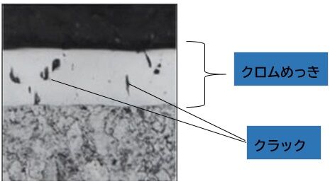

しかし、その一方で避けて通れない欠点があります。それが、めっき施工時に皮膜へ微細な亀裂が入ってしまう「クラック」の発生です。このクラックを通じて腐食因子が素材(下地)まで到達してしまうため、本来の耐食性を100%発揮できないというジレンマを抱えていました。
しかし、このクラックは単なる「悪者」ではなく、考え方次第で「功(長所)」にも「罪(短所)」にもなります。
クラックの「罪(短所)」:素材への水分や化学物質の浸入を許し、点錆びや腐食の原因となる。
クラックの「功(長所)」:例えばエンジンピストン等に用いられる「ポーラスクロムめっき」のように、あえてクラックを大きくすることで「機械油を保持する機能(保油性)」を持たせ、油切れによる部品の焼付きや摩耗を防いで寿命を画期的に延ばすことができる。
