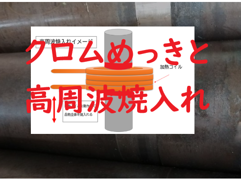

硬質クロムめっきは非常に高い硬度(Hv900以上)を誇りますが、その皮膜自体には「厚み」に限界があります。そのため、下地の母材が柔らかいままでは、カッターなどの鋭利なものが物理的に当たった際、**めっきが負けるのではなく「下地ごと凹んでしまう」**という現象が起こります。
この課題を解決するのが、クロムめっき前の**「高周波焼入れ」**です。
■ 高周波焼入れで、めっきの機能を「底上げ」する
下地母材に高周波焼入れを施すことで、表面近傍の硬度を劇的に引き上げ、強固な「土台」を作ります。
局所荷重への耐性: 土台が硬くなることで、カッターの刃先などの強い圧力がかかっても陥没しにくくなり、めっきの寿命が飛躍的に伸びます。
機能を最大限に発揮: 軟らかい素材では耐えきれなかった衝撃や摩擦も、焼入れ層+クロムめっき層の「二段構え」で跳ね返します。
