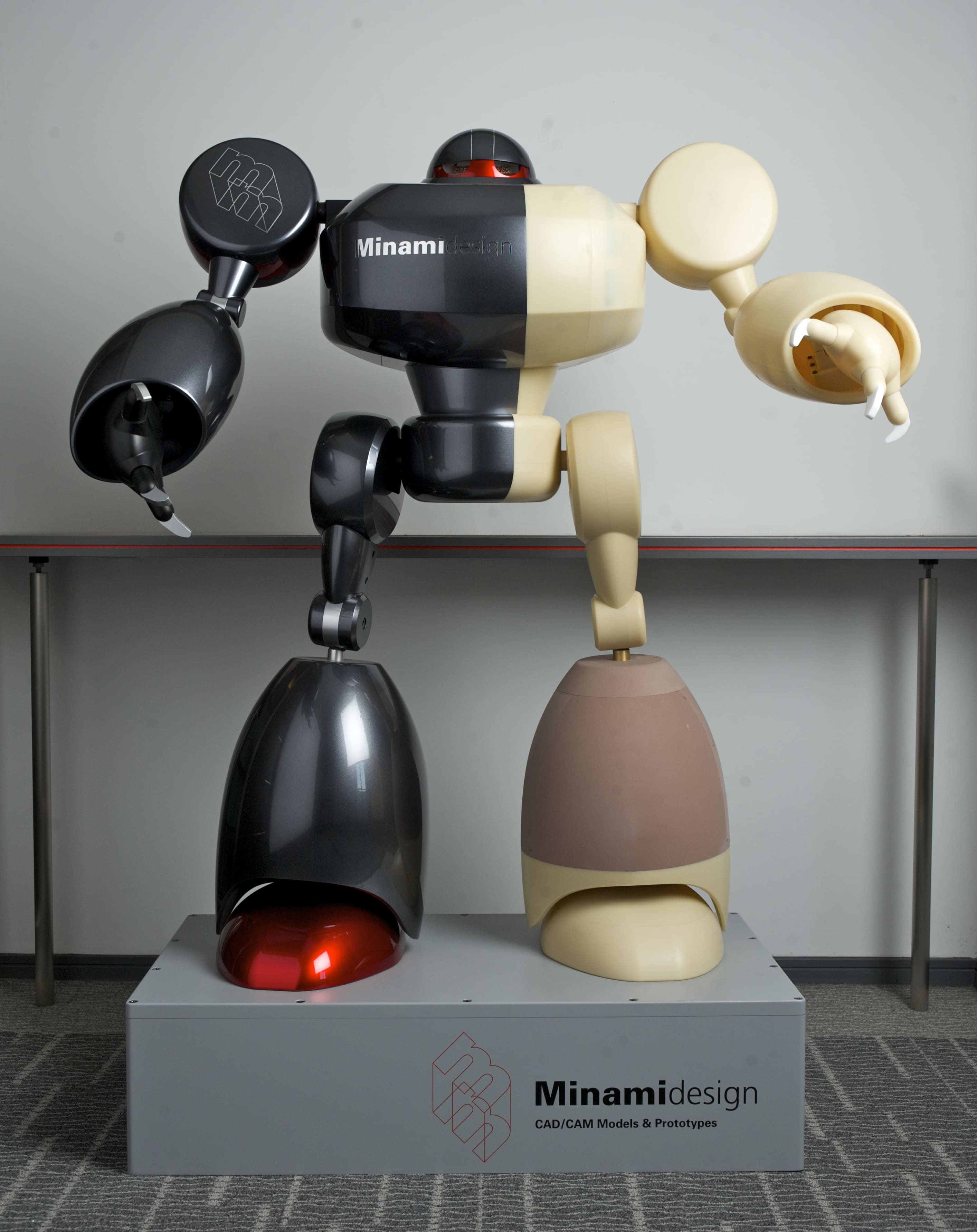

■展示会・検証・意思決定に使える高品質オーダーメイドモックアップ
展示会用モデルやカタログ撮影用モデルなど、用途に応じた高品質なモックアップを製作いたします。自動車をはじめとした大型モデルの製作を得意としており、外観デザインの再現はもちろん、稼働ギミックを含む内部機構やライティング演出まで、設計段階から一貫してお任せいただけます。長年培ってきた試作・モデル製作の実績と技術力により、お客様の構想やイメージを“実物”として具現化。切削加工・光造形(3Dプリンター)・注型など複数の製法を組み合わせることで、用途やご予算に応じた最適なモックアップをご提案いたします。
また、専門の職人による表面処理・塗装・加飾にも対応しており、量産品に近い質感や仕上がりの再現が可能です。社内検討用の確認モデルから、展示会で注目を集めるプレゼンテーションモデルまで、目的に応じたモックアップ製作をサポートいたします。
