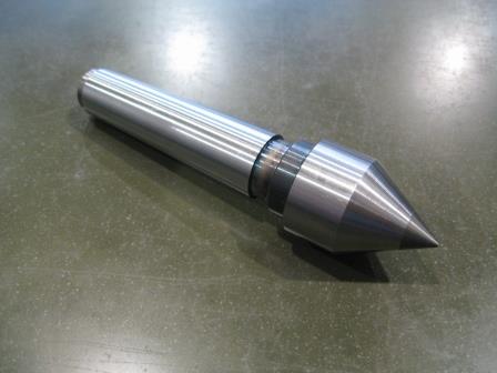

焼入れセンタ、超硬センタを製作します。
MT(モールステーパ)ゲージもありますので、テーパシャンクも
可能です。
もちろん、ストレートシャンクも対応できます。
マシニングセンタやフライス盤で使用するインデックス用の
テールストック(心押台)に使用するセンタも製作可能です。
