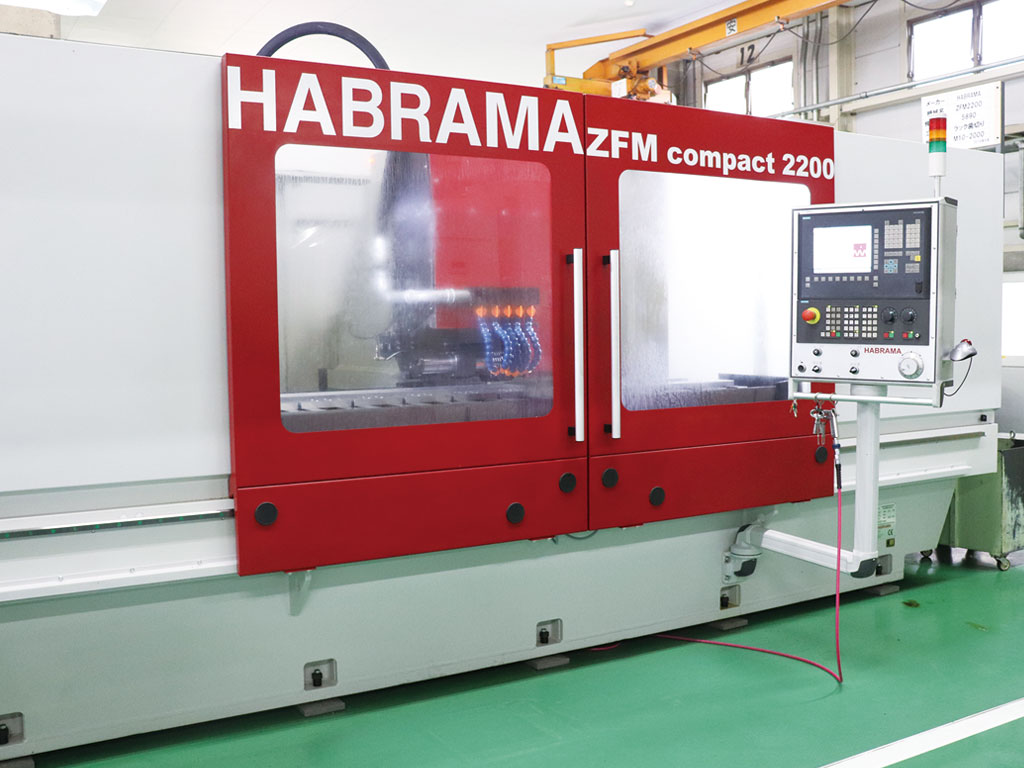

| ★ | ハブラマ | ZFM2200 | x6855 y2395 z2150 | 最大M36×2200mm 野田工場 | 1台 | 2018年 |
