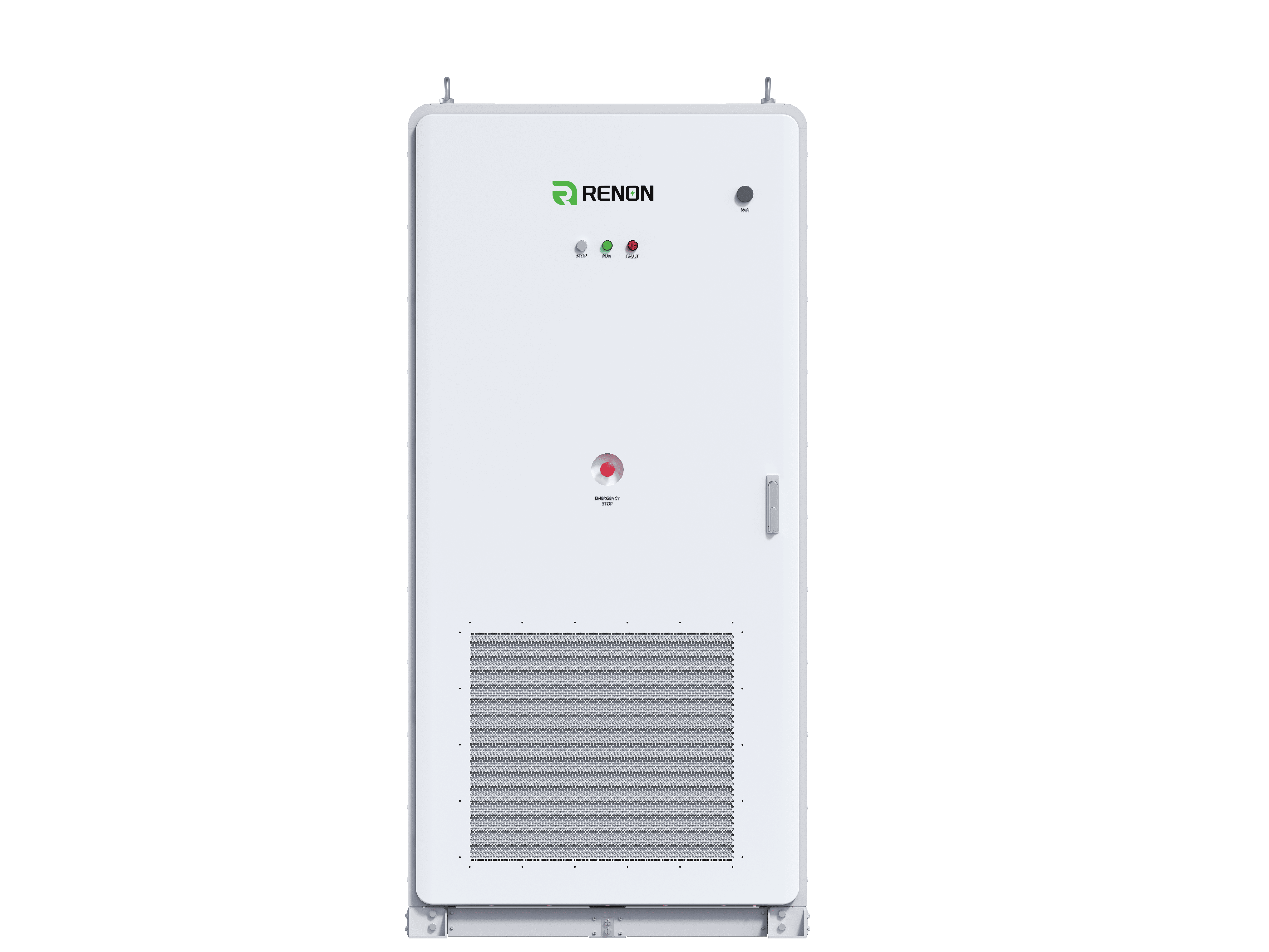

工場や商業施設、集合住宅などで、電気をより有効に活用したい。そんなニーズに対応するのが、RENON POWERの「ECube 200B」です。
200.7kWhの蓄電容量を備えた直流蓄電システムで、リン酸鉄リチウムイオン電池を採用しています。太陽光発電設備との組み合わせをはじめ、さまざまな施設における電力利用を想定した製品です。
本製品の特徴は、蓄電池の状態を継続的に監視・管理する機能です。内蔵BMSがセル電圧や温度、システム状態を監視し、アクティブバランス機能によってセル間の電圧差を補正。蓄電システム全体の性能維持をサポートします。
また、CAN・RS485・TCP通信に対応しており、各種PCSとの柔軟な組み合わせが可能です。キャビネットエアコンによる温度管理に加え、エアロゾル消火設備や多層保護機能を備えています。
屋外設置を考慮したIP54設計を採用し、動作温度範囲は-20~55℃。最大充放電レートは0.5C、サイクル寿命は8,000サイクル(80%DoD条件)です。
施設の電力利用や太陽光発電の有効活用など、幅広いニーズに対応する直流蓄電ソリューションです。
