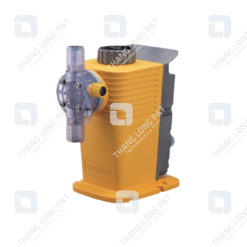

Tacmina Vシリーズ 定量ポンプは、motor-driven metering pump / diaphragm metering pump / chemical dosing pump / industrial dosing system / water treatment pump / chemical injection system / 定量ポンプ / ダイヤフラム式定量ポンプ / 薬液注入ポンプ / 水処理設備の分野に属する製品です。TACMINAが開発し、ベトナムではThang Long P&T International Joint Stock Companyが、水処理、排水処理、化学、ボイラー、食品、製造工場などへ提供しています。
本製品は、酸、アルカリ、次亜塩素酸ナトリウム、水処理薬品、ボイラー薬品、ポリマーなどの定量注入に使用されます。モーター駆動ダイヤフラム構造により、駆動部と液体を分離し、流量管理や薬液漏れの低減が求められる用途に適しています。
ポンプ選定では、薬液種類、濃度、必要流量、配管圧力、温度、粘度、接液部材質、電源、設置環境、運転条件を確認する必要があります。

Tacmina Vシリーズには、VTCE / VTCF / FTCT / STST / VTSE / VTSF / VTCET / ATCFなどの構成があります。
最大流量:約69 L/h(モデルによる)
最大吐出圧力:約1.5 MPa
接液部材質:PVC / PVDF / SUS304 / PMMA / PTFE
ダイヤフラム:PTFE
保護等級:IP65
酸、アルカリ、次亜塩素酸ナトリウム、ボイラー薬品、ポリマーなどに対応

製品:Tacmina Vシリーズ 定量ポンプ
ブランド:TACMINA
タイプ:Motor-Driven Diaphragm Metering Pump
主なモデル:VTCE / VTCF / FTCT / STST / VTSE / VTSF / VTCET / ATCF
最大流量:約69 L/h
最大吐出圧力:約1.5 MPa
接液部:PVC / PVDF / SUS304 / PMMA / PTFE
ダイヤフラム:PTFE
保護等級:IP65
用途:Water treatment / Wastewater treatment / Chemical processing / Boiler / Industrial dosing
ベトナム供給元:Thang Long P&T International Joint Stock Company
