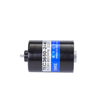

DMKE GIGA TEK 36mm小型ブラシレスDCモーターは、mini brushless DC motor / compact BLDC motor / 24V BLDC motor / industrial electric drive / 小型ブラシレスDCモーター / 自動機用駆動モーターの分野に属する製品です。GIGA TEK有限会社が、機械メーカー、自動化設備会社、電気・電子機器メーカー、産業機器企業、小型駆動モーターを必要とするベトナム国内の顧客向けに提供しています。
本製品は、自動機、供給装置、回転機構、ファン、小型ポンプ、電気機器、試験装置など、設置スペースが限られた機器の回転駆動に使用されます。
公表情報によると、モーター本体の直径は約36mm、定格電圧は24V、定格回転数は約4,000rpm、定格電流は約250mA、定格トルクは約100g・cmです。
GIGA TEKは、すべての用途に同一仕様を適用するのではなく、電圧、回転数、負荷トルク、取付寸法、シャフト仕様、運転時間、制御方式、必要数量に応じて選定を行います。
