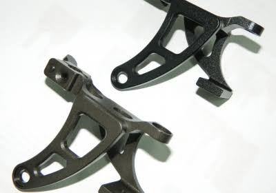

FNXネットワークでは、MSTS Seikou TousouがED塗装に対応し、工程は脱脂-水洗-表面調整-リン酸塩処理-ED塗装-UF洗浄-乾燥で構成されます。
ED塗装は電界を利用して導電性材料表面へ塗料を析出させるため、ブラケット、プレス部品、金属フレーム、鋼製部品、自動車・二輪車部品、複雑形状部品に適しています。
