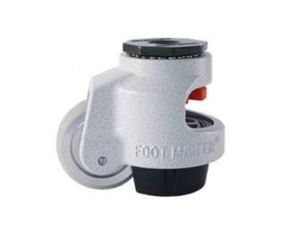

Footmaster GDN-100S-HUP レベリングキャスター – 産業機械・設備向け耐荷重750kgモデルは、産業用キャスター / レベリングキャスター / 高さ調整キャスター / 重荷重キャスター / PUキャスター / 機械部品 / 搬送機器分野の製品です。韓国Footmasterが開発し、Castor & Wheelが機械メーカー、産業設備、自動化、機械加工、電気・電子、測定・検査設備などへ供給しています。
本製品は、設備を必要に応じて移動し、設置位置ではレベリングフットを下げて安定固定するために使用します。キャスターと高さ調整脚を一体化しているため、移動性と設置時の安定性を両立できます。
GDN-100S-HUPは、Shore D70の鋳造ポリウレタン(PU)車輪とアルミ芯を採用しています。車輪径は75mm、幅30mm、全高120mm、レベリングストロークは12mmです。接地部にはNBR防振パッドを使用し、滑り抑制と振動伝達の低減をサポートします。
Footmaster公表の耐荷重は1個あたり750kg、4個使用時1,500kgです。選定時には装置重量、キャスター数、重心、荷重分布、床面条件などを確認する必要があります。

製品名:Footmaster GDN-100S-HUP レベリングキャスター
メーカー型式:GDN-100-S-HUP
ブランド:Footmaster
種類:レベリング・高さ調整キャスター
車輪材質:鋳造ポリウレタン
硬度:Shore D70
車輪芯:アルミ
車輪径:75mm
車輪幅:30mm
センターボルト:M16 × 2.0P
調整ストローク:12mm
全高:120mm
耐荷重:750kg/個
4個使用時公表耐荷重:1,500kg
接地部:NBR防振パッド
ブラケット:鍛造鋼
旋回部:ダブルボールベアリング
使用温度:-10°C~+90°C
用途:産業機械、自動化設備、検査装置など
