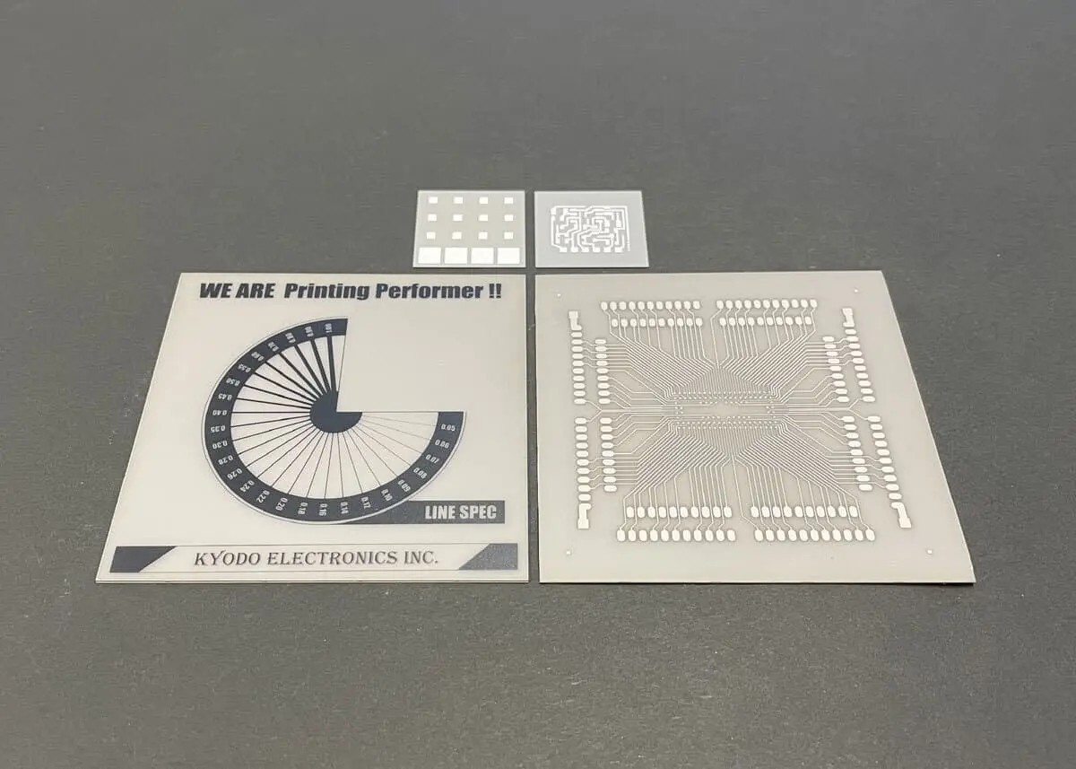

アルミナ基板比で約2倍の破壊靭性を持つ基板
”割れにくさ”を示す破壊靭性がアルミナの2倍あり、セラミックスの弱点をカバーした基板です。高温環境下でも強度が低下しない特性があり高信頼性としてコストメリットがあるセラミックス基板です。
・高耐熱(300℃以上)
・高熱伝導(85W/m・K)
・低熱膨張(2.8x10-6)
・高耐溶剤性
・基板形状の自由度の高さ(立体形状も可)
・無機物
