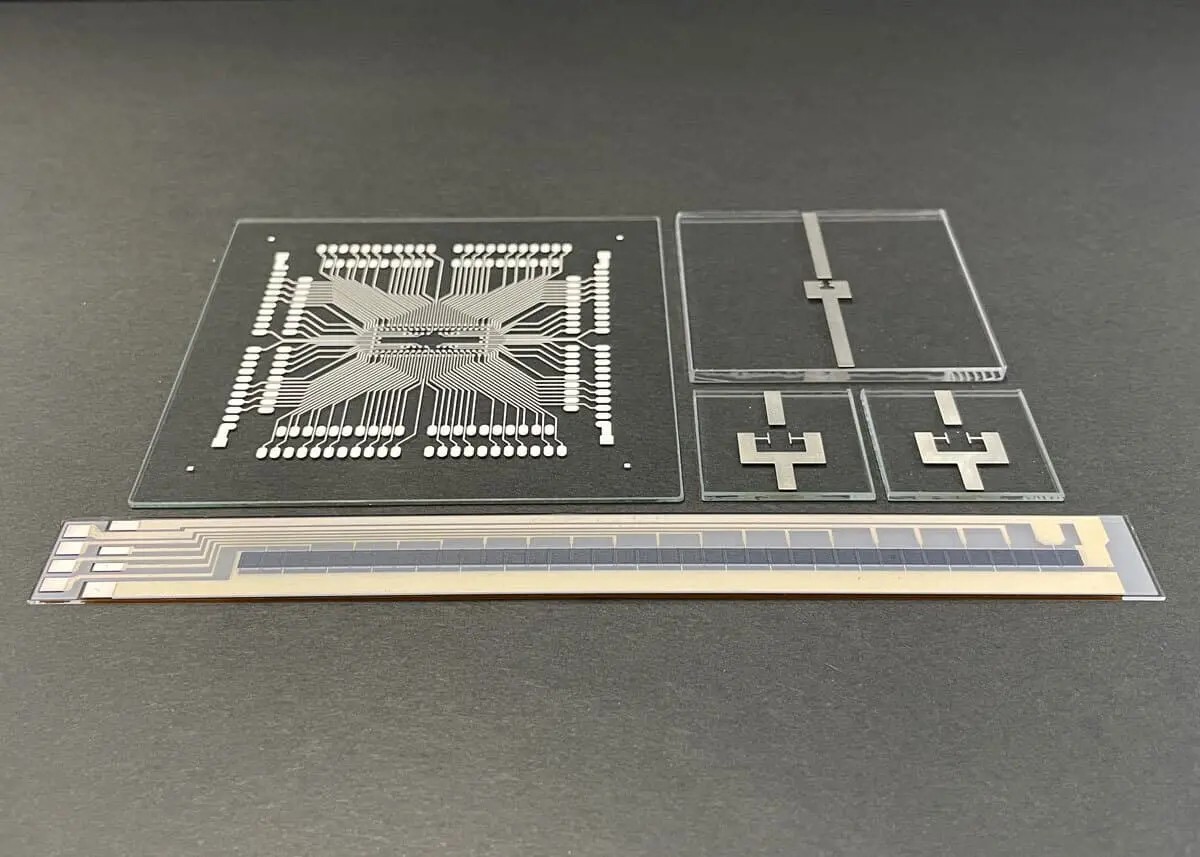

高透過性が必要なデバイスに最適な基板
ソーダライム、テンパックス、石英等をベースにした基板で透過性が非常に高く、例えばレーザーやカメラ等の車載用衝突回避システム(検知センサー)や、表示機器、ソーラーパネル、センサー、LED等にお勧めです。
任意の形状に抵抗体のパターンニングも可能で、発熱源(ヒーター基板)としても作製可能です。*ガラスの曇り止めヒーター等に。
・ソーダライム、テンパックス、石英等にパターンニング可能
・試験管やビーカー等の立体形状にもパターンニング可能
