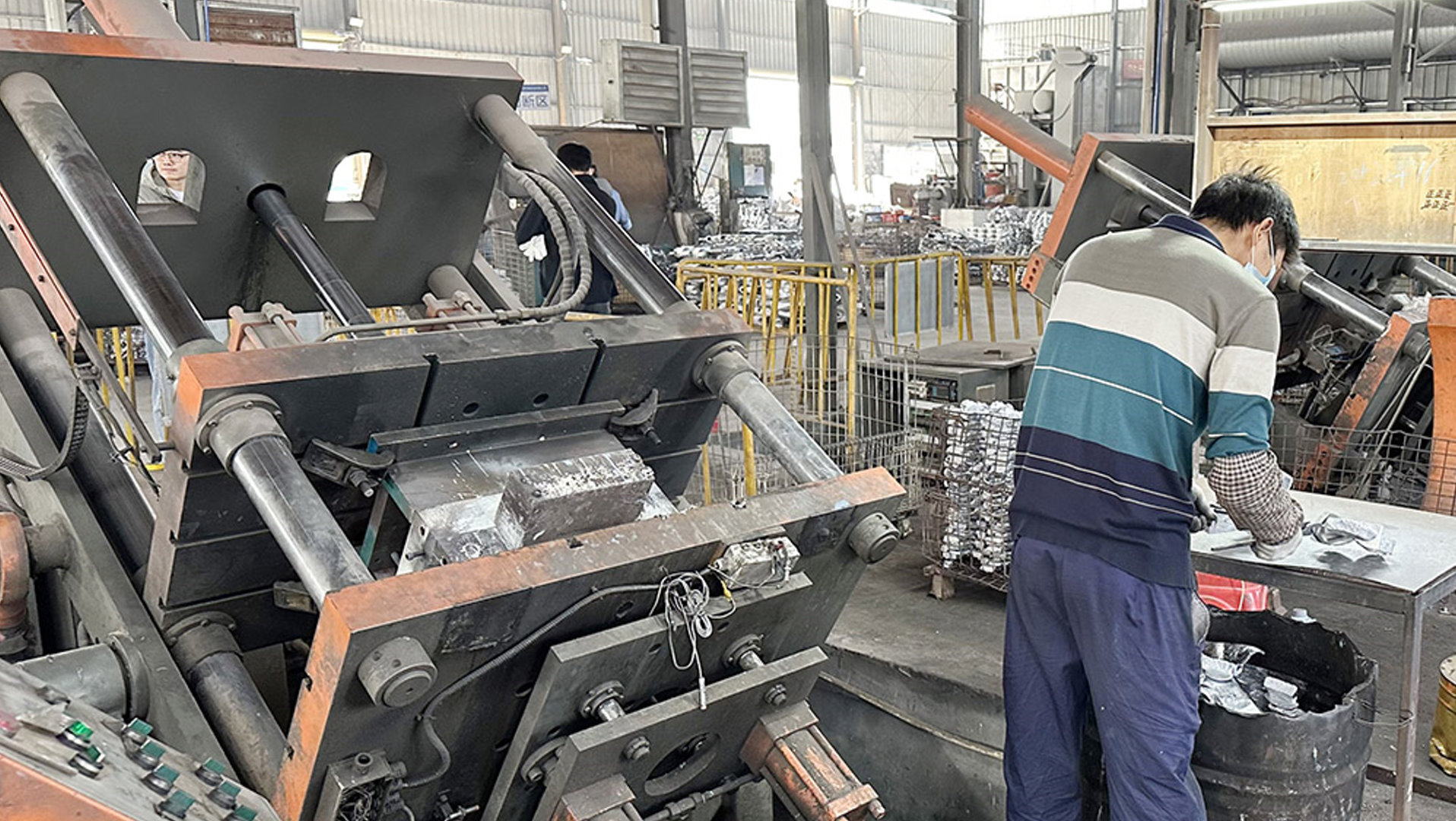

■重力鋳造機20台所有
重力鋳造機のうち、上下式重力鋳造機は、重力鋳造業界におけるもっとも標準的な装置です。
構造がシンプルで製造プロセスが安定しており、安価な利点を活かして中大型アルミニウム合金構造部品(特にホイール、ケース類)の生産で第一選択として検討される設備となります。
傾斜式重力鋳造機(Tilting Gravity Die Casting Machine) は、金型を傾転させ、湯の充填プロセスを最適化する先進的な重力鋳造装置です。
従来の上下式重力鋳造装置をベースに、金型全体または注湯システムに回転・傾斜機能を追加することで、鋳物品質や歩留まりを大幅に向上することが可能です。特に薄肉、複雑構造、高強度、高信頼性を要求される部品に好適です。
当社提携工場では2社合わせて9台の重力鋳造機と11台の傾斜式重力鋳造機を所有しています。
