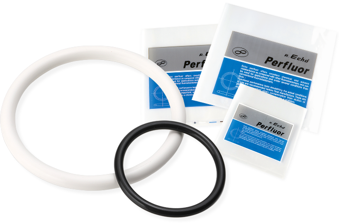

ECHO PERFLUOR Air Water Mach – 超高性能フッ素ゴムは、Air Water MachのSeal Business/工業用シール製品に属する代表的な製品です。化学薬品、溶剤、酸、アルカリ、高温、蒸気などの厳しい使用環境や、長期的な密封性、耐久性、安定性が求められる産業設備向けに開発された高機能フッ素ゴム材料です。
現代の工業生産では、Oリング、ガスケット、パッキン、工業用ゴム部品などのシール部品が、多様な化学薬品や複雑な運転条件にさらされます。ゴム材料の耐薬品性、耐熱性、耐変形性が不十分な場合、漏れ、早期劣化、ひび割れ、膨潤、密封性低下、部品交換による設備停止が発生する可能性があります。そのため、ECHO PERFLUOR Air Water Machは、過酷な工業環境でも安定した性能を維持できる高級シール材料を必要とする企業に適したソリューションです。
製品の主な特長
ECHO PERFLUOR Air Water Machの強みは、一般的なゴム材料と比べて優れた耐薬品性を備えている点です。有機溶剤、酸、アルカリ、腐食性薬品などに接触する環境や、高い化学的耐久性が求められる用途に適しています。
耐熱性の面でも、ECHO PERFLUORは高温環境で安定性を維持できるように開発されています。そのため、熱処理装置、化学ライン、蒸気システム、分析装置など、運転中にシール部品の性能低下を抑えたい用途に適しています。
また、ECHO PERFLUORはOリング、ガスケット、パッキン、特注成形ゴム部品などの精密シール製品に応用できる点も大きな利点です。高機能材料の特性により、シール部品の耐久性を高め、交換頻度を減らし、設備の安定稼働を支援します。
さらに、Air Water Machは顧客の技術要件に合わせた製品開発にも対応可能です。ECHO PERFLUORは、耐薬品性、耐熱性、耐蒸気性、低アウトガス性、または半導体、化学、分析、エネルギー、産業機器分野における特殊な使用条件に合わせて選定できます。
使用される業界
ECHO PERFLUOR Air Water Mach – 超高性能フッ素ゴムは、以下のような分野で使用されます。
化学工業: 酸、アルカリ、有機溶剤、腐食性薬品に接触するシステムに使用。
半導体産業: クリーン性、耐薬品性、先端技術環境での安定性が求められる装置に適用。
分析装置分野: 測定機器、検査装置、サンプル分析装置、安定した密封性が必要なシステムに使用。
エネルギー分野: 燃料電池、ガス・液体処理システム、高機能ゴム部品が必要な装置に使用。
医薬品産業: 配管、処理装置、耐久性・清浄性・耐薬品性が求められるシール部に適用。
食品産業: 耐久性と安定性が必要なガスケットやOリングとして、衛生的な生産環境に使用。
産業機器分野: 機械、バルブ、ポンプ、配管、圧力システムなど、長期的な漏れ防止が必要な装置に使用。
使用される技術・工程
ECHO PERFLUOR Air Water Machは、主に以下の製造工程で使用されます。
化学品製造ライン
溶剤処理工程
半導体製造工程
熱処理工程
サンプル分析工程
医薬品製造工程
食品製造工程
工業用蒸気システム
化学薬品配管システム
バルブ、ポンプ、圧力装置システム
主な使用箇所は以下の通りです。
工業用バルブのシール
化学ポンプのシール
溶剤配管のシール
熱処理装置のシール
分析装置のシール
蒸気システムのシール
半導体処理チャンバーのシール
酸・アルカリ接触システムのシール
産業機器用Oリング
ガスケット、パッキン、特注成形ゴム部品
製品の構造と主な構成要素
ECHO PERFLUOR Air Water Machは、主に以下のようなシール部品に応用されます。
高機能パーフルオロゴム材料
ゴム製シール部品本体
シール接触面
用途に応じたOリング、ガスケット、パッキン構造
要求仕様に応じた内径
要求仕様に応じた外径
シール部品の断面形状
耐薬品性能
耐熱性能
蒸気および過酷環境への耐性
用途に応じて、接触する薬品の種類、運転温度、システム圧力、蒸気環境、低アウトガス要求、部品形状、取付寸法、各産業設備の検査基準に合わせてECHO PERFLUORを選定できます。
製造企業へのメリット
ECHO PERFLUOR Air Water Machを使用することで、過酷な環境で使用されるシール部品の耐久性と安定性を向上できます。優れた耐薬品性と耐熱性により、運転中の劣化、変形、ひび割れ、密封性低下を抑えることができます。
化学、半導体、医薬品、食品、分析装置などの工場では、ECHO PERFLUORにより漏れのリスクを低減し、運転トラブルを抑え、システムの安全性を高めることができます。これは、品質管理、清浄性、設備安定性が重視される生産ラインにおいて重要な要素です。
また、シール部品の保守・交換頻度を減らせる点もメリットです。Oリング、ガスケット、パッキンの寿命が長くなることで、設備の連続運転がしやすくなり、停止時間を抑え、長期的な保守コストの最適化につながります。
さらに、ECHO PERFLUORは多様なシール部品形状に対応できるため、装置設計、部品交換、材料アップグレードの際にも柔軟に活用できます。高耐久性、優れた薬品適合性、実際の使用条件への対応が求められる企業にとって、有効な高機能ゴム材料です。
ECHO PERFLUOR Air Water Mach – 超高性能フッ素ゴムは、化学、半導体、分析装置、医薬品、食品、エネルギー、産業機器分野の企業に適したシールソリューションです。密封性を安定的に確保し、漏れリスクを低減し、シール部品の寿命を延ばし、過酷な工業環境における効率的な設備運用を支援します。
