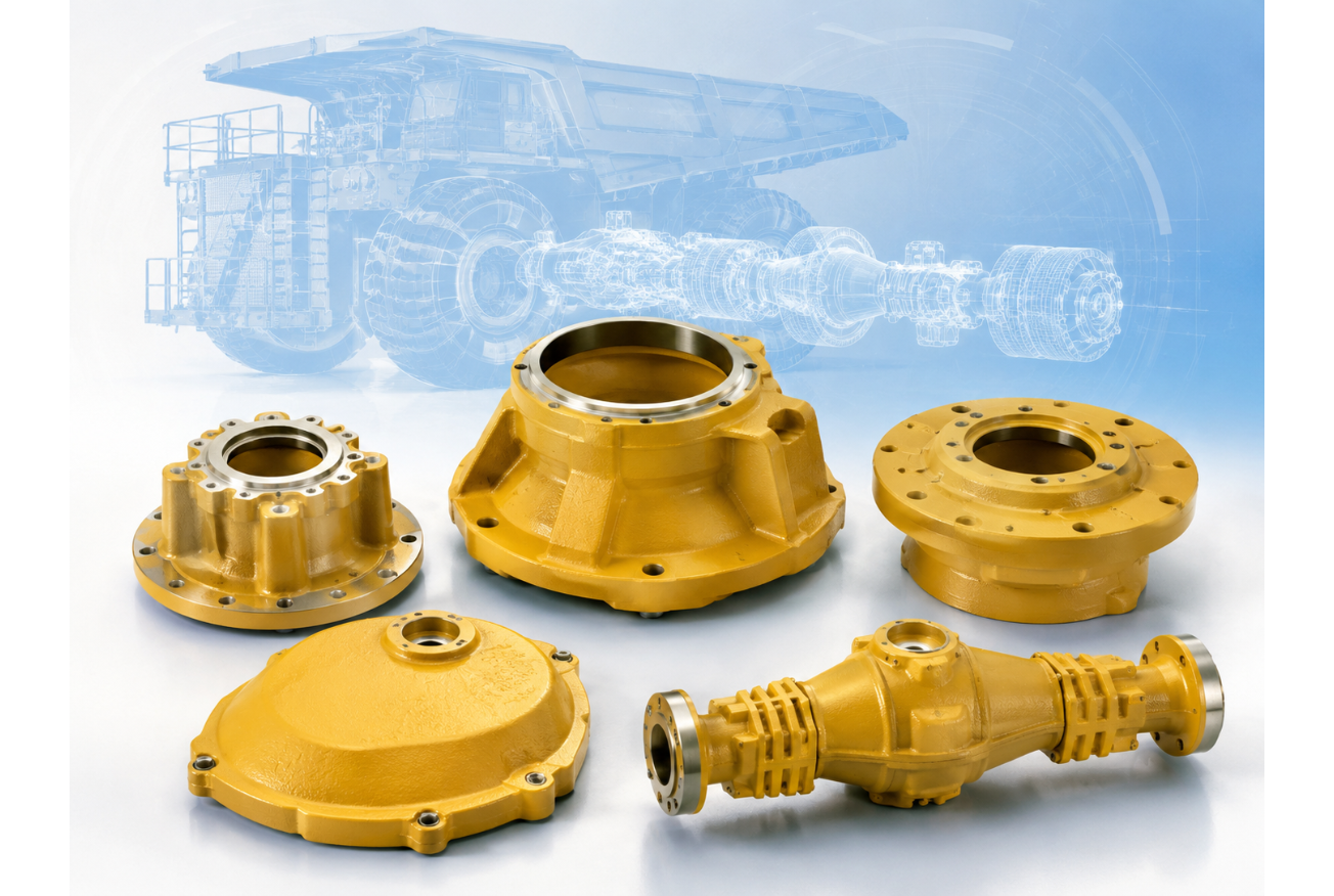

大型・高荷重のダクタイル鋳鉄部品は、鉱山業界、建設機械、産業車両、重工業設備などで広く使用されています。これらの製品は、高振動・高荷重・強衝撃環境下で長時間連続稼働する必要があります。
ハウジング、キャリア、ハブ、ケース、建設機械・鉱山機械向け駆動系部品などは、数百kgから数トンに及ぶ大型サイズであるだけでなく、高荷重への耐久性、耐摩耗性、優れた機械的安定性が求められます。
特にKomatsu HM300/400やHD785-7などの鉱山車両・アーティキュレートダンプトラック向け部品では、厚肉・重量構造が多く、生産工程全体を通じて非常に厳しい品質安定性が要求されます。

1. 高荷重製品向け溶解炉・ダクタイル鋳鉄処理設備
VINA ITOでは、3トン/2,400kWクラスの北芝製中周波溶解炉、および東洋電化工業製のマグネシウム処理設備を導入しています。
これにより、高い機械的強度と耐衝撃性が求められるFCDダクタイル鋳鉄材料を安定して生産しています。
2. 大型製品向け自硬性アルカリフェノール鋳造技術
厚肉・大型構造部品に対して、VINA ITOでは日本基準の自硬性アルカリフェノール鋳造技術を採用しています。
さらに、砂再生設備、砂処理設備、熱処理設備、大型クレーン設備を導入し、数百kgから数トン級の重量部品製造に対応しています。
これらの設備投資により、大型ダクタイル鋳鉄製品の鋳型安定性向上と変形抑制を実現しています。
3. 重工業向け大型CNC加工設備
大型高荷重部品では、鋳造後の大型CNC加工能力も非常に重要です。
VINA ITOでは、DMG MORI NHX8000、Niigata HN100D-II、OKUMA、NIDECなど、日本製大型CNC加工機を多数導入しています。
特にDMG MORI NHX8000およびNiigata HN100D-IIは、大型パレット・高負荷対応テーブルを備えており、重工業・建設機械・鉱山業界向けの大型ダクタイル鋳鉄部品加工に適しています。
また、ワンチャッキングによる多面加工により、大型部品に求められる高精度・高同心度加工を実現しています。
4. 大型ダクタイル鋳鉄製品向け品質管理体制
VINA ITOでは、鋳造およびCNC加工に加え、以下の品質検査設備を導入しています。
3次元測定機(CMM)
超音波探傷機
材料成分分析装置
硬度試験機
金属組織検査設備
鋳造からCNC加工完了まで、一貫した品質管理を行うことで、重工業向け高荷重部品の品質安定性を確保しています。
5. 大型製品対応の工場規模
数百kgから数トン級の製品では、造型、注湯、搬送、保管、加工まで対応できる大規模工場が必要となります。
VINA ITOは、約30,097㎡の工場面積と月間800トンの生産能力を有し、鋳造、熱処理、品質検査、CNC加工までを同一工場内で一貫対応しています。
大型製品向け設備を備えた一貫生産体制により、VINA ITOはベトナムでも数少ない、重工業・鉱山業界向け大型ダクタイル鋳鉄部品を安定生産できる企業の一社となっています。
