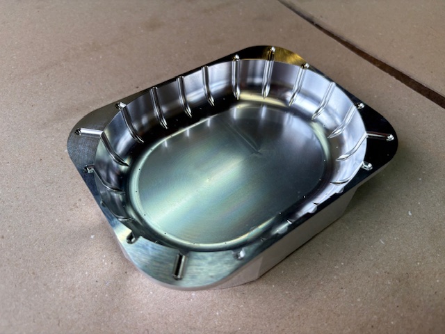

産業機械向けバキューム金型の製作事例です。
Φ0.7mmの微細穴を加工し、エア吸引による安定したバキューム機能を実現しています。
深さのあるポケット形状および周囲のリブ加工においても、精度と面品位を確保。
機能性と加工精度の両立を図っています。
本製品はご注文から2日で製作。
さらに、用途に応じて磨き工程を省略することで、コストを抑えた対応も可能です。
短納期・低コスト・高精度で、お客様のニーズに柔軟に対応いたします。
