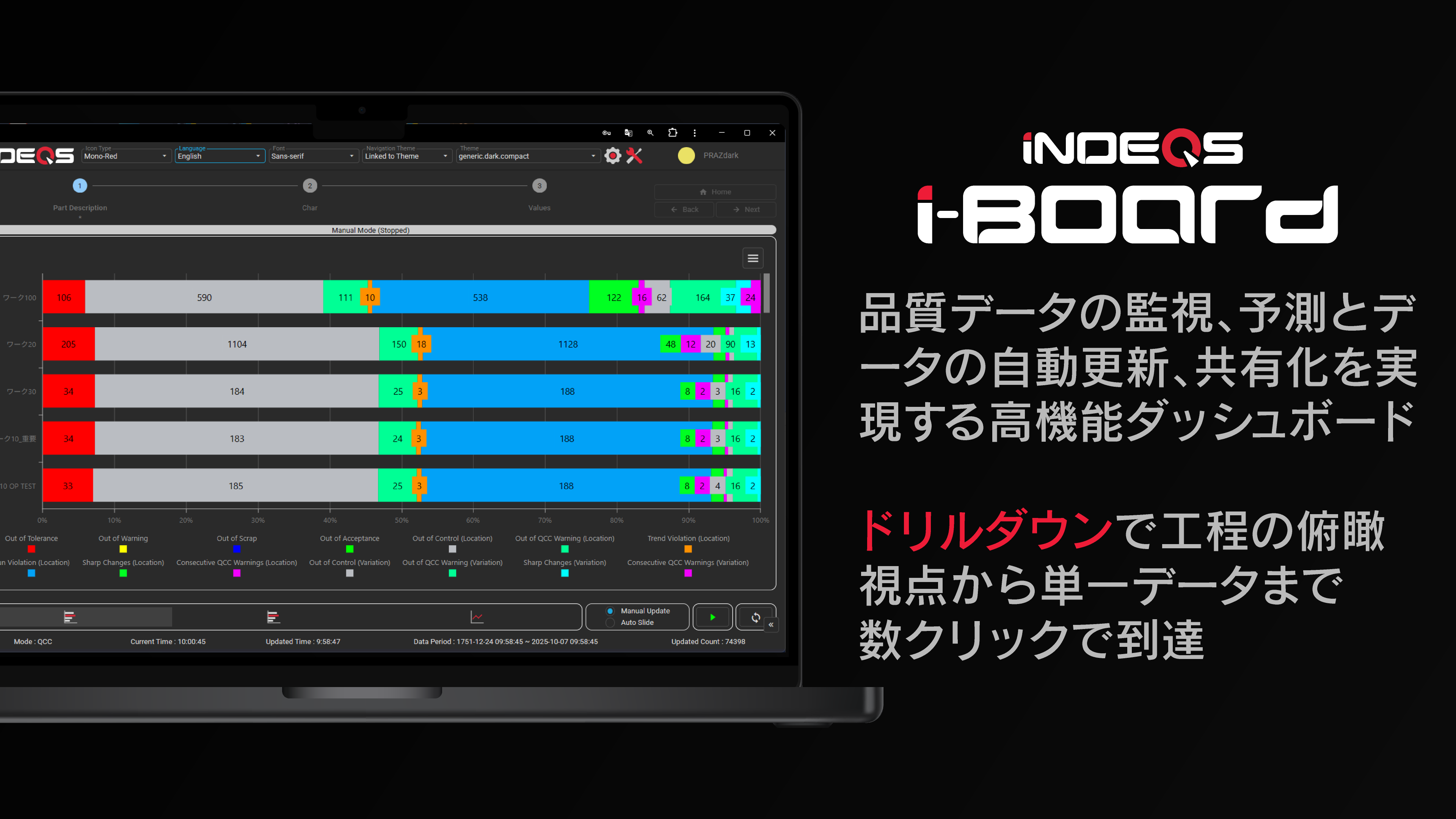

安定した工程を実現するためには、問題点となっている工程を素早く抽出し集中的に監視することが重要です。 しかし、刻々と変化する膨大なデータから注視すべき工程や検査特性の課題を発見する為には膨大な労力を要します。
i-Board は品質管理視点で絞り込んだ重点管理項目のデータを自動更新する高レスポンスの自動更新型品質管理ダッシュボードです。
公差外の検出だけでなく、管理図上の傾向に対してもアラート情報を表示できるため、不良品が出る前にデータの異常変動を検知し、対策を立てることが出来ます。
データベースに集約された検査データを、工程やラインといった俯瞰的な視点での概要をダッシュボード上に表示し、一定間隔で更新します。
気になる工程やラインをクリックすると、部品、設備、特定の検査特性と情報を段階的にドリルダウン(深堀り)することができ、最終的に単一の検査データまで追跡する事が出来ます。
表示したグラフ上から、コメントを直接入力する事が出来ます。入力したコメントはデータ上に反映され、同じデータを閲覧している関係者やメンバーと情報共有することが出来ます。レポートを作成することなく、公差外発生の原因を伝えたり、対処の完了/未完了を周知するのに便利です。

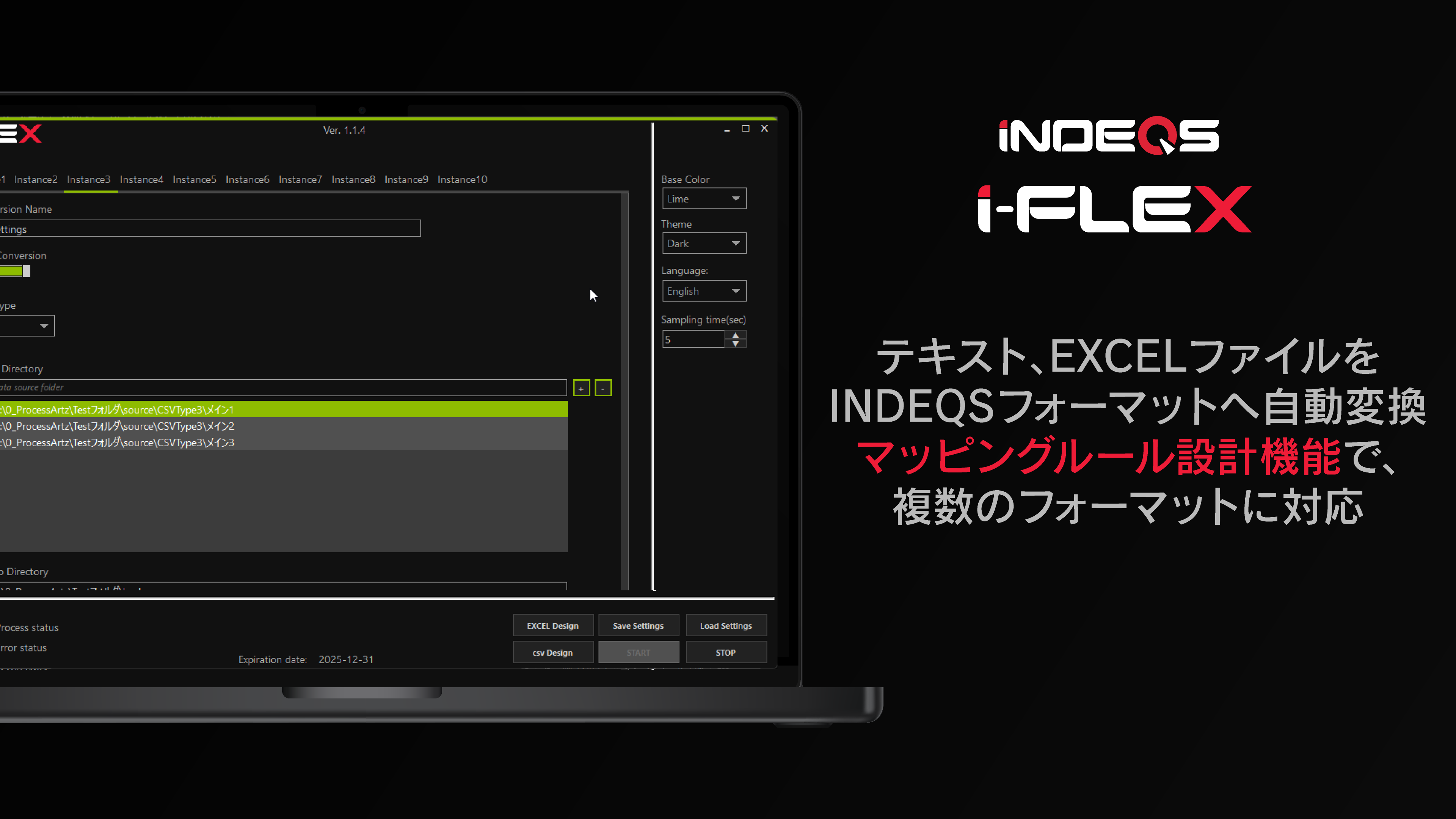

データ分析には検査データを集約する必要がありますが、、必ず下記のような問題に直面します。
・データ出力形式が装置メーカごとに違うので、EXCELへ転記してまとめるのが大変でいつも途中で挫折してしまう。
・製造部門へデータ入力を依頼しても対応してくれない、対応が遅い。
・自社のデータ形式に合わせてデータ収集を自動化したが、検査装置の入れ替えでデータの形式が変わり、対応できなくなってしまった。
i-Flexはこのような問題を解決します。
センサや測定機の出力ファイルとしてよく使われるテキストデータ(CSV、TXTなど)と、EXCELファイルのデータをINDEQS標準フォーマットへ自動変換します。特定のフォーマット専用のデータコンバータとは異なり、i-FLEXは画面上の設定を変更する事で、多種多様なフォーマットに対応します。
データフォーマットのタイプを数種類に大別し、細かな変更は画面上の設定を変更する事で多様なデータフォーマットの変換を実現しています。
検査装置やセンサが自動出力する、規則性のあるデータファイルであれば殆どのフォーマットに対応できます。特殊な規則性の無いフォーマットには専用の特殊モジュールを追加して対応する事も可能です(要開発)
マルチスレッド処理により、最大で10種類の異なるフォーマット、異なる変換条件を同時並行で稼働させ、大量のファイルも素早く変換します。
i-Flexはデータ取得後のファイル処理、保管まで自動化します。処理の完了したファイルにはデータ処理の日付を付加したり、データフォルダ内のサブフォルダ構造までコピーしてファイルをバックアップする事も可能です。
処理が完了したファイルは別フォルダに移され、設定したファイル保持期間が経過した古いファイルから自動で削除されます。
