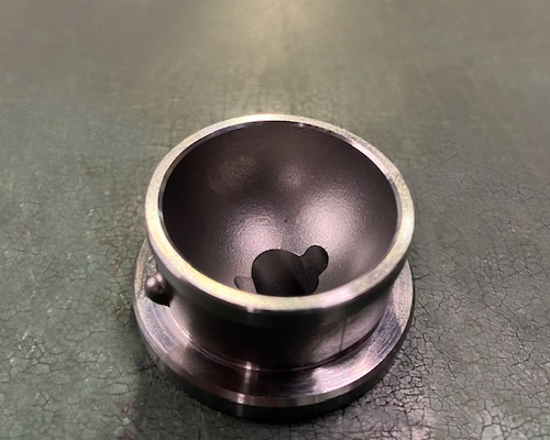

◆ 汎用エンジン用ホットプラグの製造でこんな課題はありませんか?
発電機や小型建設機械に搭載される汎用エンジンの副燃焼室に使用される《ホットプラグ》は、燃焼効率を高め、始動性を向上させる重要部品です。特にSUH3(耐熱鋼)を使用したホットプラグでは、高温環境下での耐久性と高精度な寸法管理が同時に求められます。
ホットプラグは、副燃焼室式ディーゼルエンジンにおいて、燃焼室の一部を構成する部品です。エンジン始動時や低負荷運転時に、燃料の着火を促進する役割を果たします。ホットプラグ自体が高温に保たれることで、冷間始動性が向上し、排気ガスのクリーン化にも貢献します。この機能を実現するため、《耐熱性に優れたSUH3材の使用》と《高精度な寸法管理》が不可欠です。
外径公差レンジ0.03という厳しい精度要求を、φ33.5×16.1というサイズで、《高精度の製品を6000個/月で安定生産可能》な体制を構築する──これは高度な技術力と充実した設備、そして徹底した品質管理がなければ実現できません。
SUH3素材の調達から高精度旋盤加工まで一貫して任せられる──そんな製造パートナーをお探しではありませんか?
◆ SUH3のホットプラグ加工を得意とする理由
広島県世羅郡に拠点を構える私たち株式会社シンセラは、金属切削加工を専門とするメーカーとして、《SUH3(耐熱鋼)》を使用したエンジン部品の製造に豊富な実績を持っています。
SUH3は、ステンレス鋼の一種で、高温環境下での耐酸化性、耐熱性に優れた材料です。汎用エンジンのホットプラグのように、燃焼ガスに直接さらされる部品に最適ですが、ステンレス系材料特有の加工難易度の高さがあります。切削抵抗が大きく、工具摩耗が早いため、適切な工具選定と加工条件の最適化が不可欠です。
ホットプラグの製造において最も重要なのは、外径の寸法精度です。外径公差レンジ0.03mm(±0.015mm)という厳しい要求は、エンジンブロックとの嵌合精度を確保するために必要です。わずかな寸法のずれが、圧縮漏れや燃焼効率の低下につながります。
当社では長年の経験から蓄積したノウハウをもとに、《SUH3の特性を熟知した加工条件設定》により、外径公差レンジ0.03mmという厳しい寸法精度を安定的に実現しています。CNC旋盤での高精度加工に加え、真円度、円筒度、表面粗さも厳密に管理し、エンジン性能を最大限に引き出すホットプラグを製造しています。
