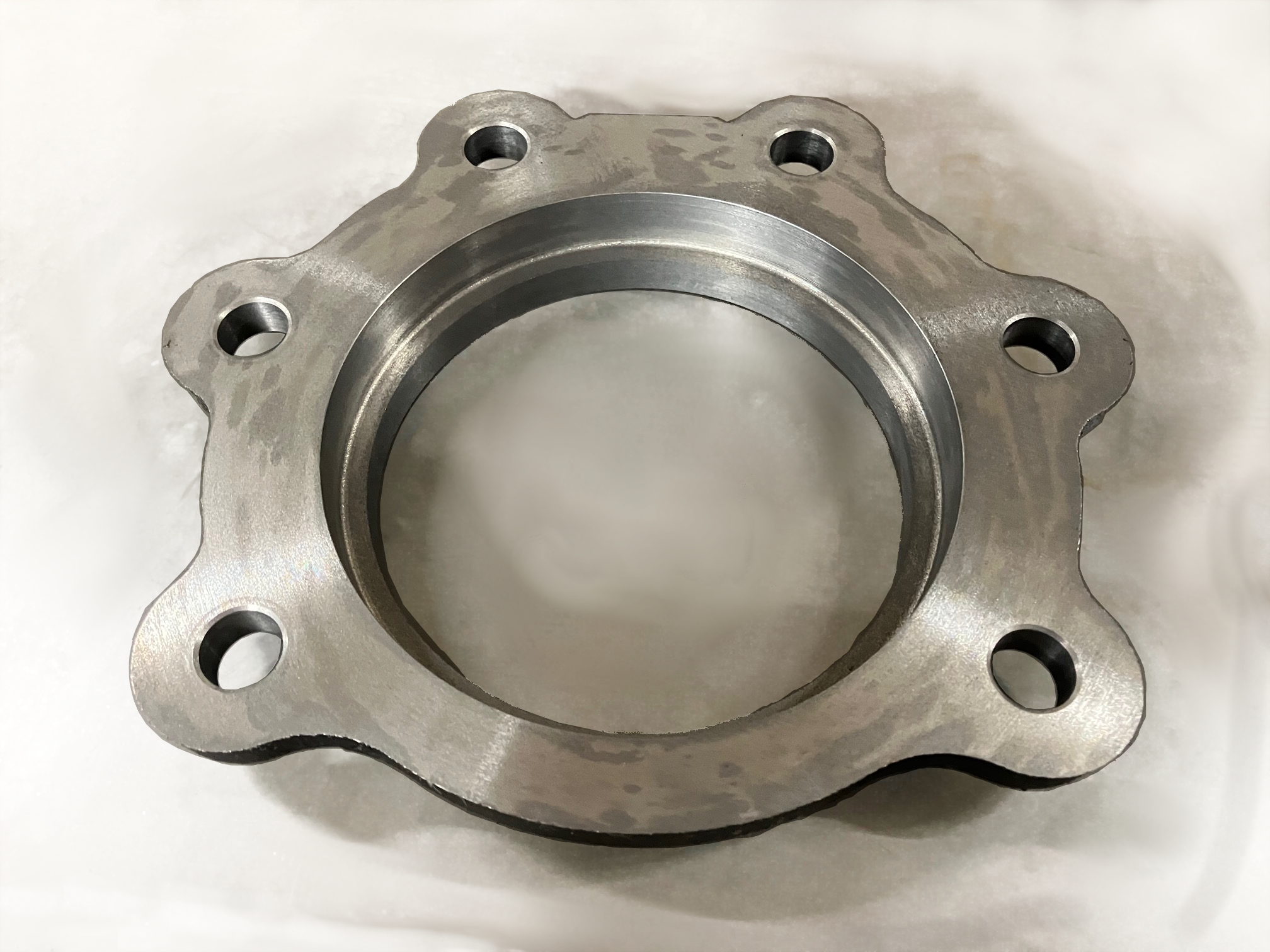

内径M7公差という厳しい精度要求に加え、《内径M7公差を楕円を押さえて加工可能》な技術力が求められます。特にφ180×25という比較的大径で薄肉の形状では、切削抵抗や締め付け力による変形が発生しやすく、真円度の維持が課題となります。これを月産1000個規模で安定供給する──並大抵の技術力では実現できません。

リテーナーピニオンベアリングの製造において最も重要なのは、内径の真円度と寸法精度です。内径M7公差(±0.0075mm程度)という厳しい要求に加え、《楕円を押さえる》ことが品質の鍵となります。φ180×25という大径で薄肉の形状では、旋盤加工時のチャック締め付けや切削抵抗により、ワークが楕円状に変形しやすくなります。
当社では長年の経験から蓄積したノウハウをもとに、《FCD450の特性を熟知した加工条件設定》と《楕円変形を最小限に抑える治具設計・加工手法》により、内径M7公差という厳しい寸法精度と真円度±0.005mm以内という高い形状精度を安定的に実現しています。

リテーナーピニオンベアリングの製造は、まずCNC旋盤による外径・内径加工から始まります。内径M7公差を楕円を押さえて加工するためには、以下の技術が重要です:
・《適切なチャック圧の設定》:締め付け力が強すぎると楕円変形が発生し、弱すぎるとワークが回転中にずれてしまいます。薄肉リング形状では特に注意が必要です。
・《段階的な加工アプローチ》:荒加工 ⇨ 中仕上げ ⇨ 仕上げ加工という段階を踏み、各工程で応力を解放しながら加工することで、変形を最小限に抑えます。
・《切削条件の最適化》:FCD450の切削では、切削抵抗を抑えるため、適切な切り込み量、送り速度、切削速度を設定します。超硬チップや高硬度対応の刃物を使用し、びびり振動も抑制します。
