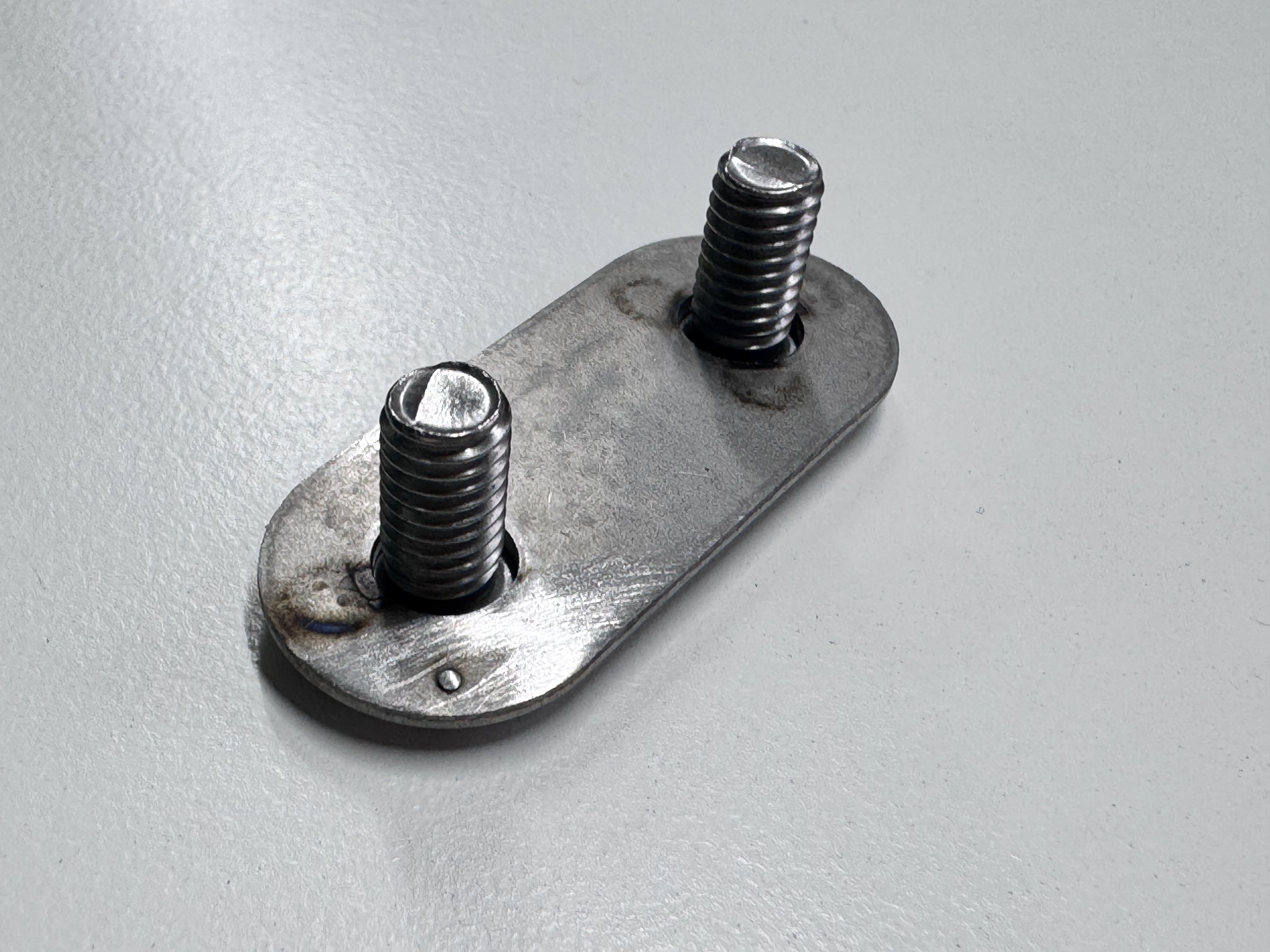

今回は鉄製プレートをご紹介!
こちらは、
プロジェクション溶接で
鉄製プレートにボルトを固定した製品です。
単発プレスで母材を成形した後、
ボルトを精密に位置合わせして溶接し、
高い強度と安定した導通性を実現しました。
建築金物や構造部材といった
耐久性が求められる製品に幅広く活用されています。
★「プロジェクションボルト溶接」とは…?
そもそもプロジェクションとは、突起のことです。
ボルト側かプレート側にプロジェクションを設け、
そこに電流を集中させて溶融加工方法です。
一般的なスポット溶接よりも溶接強度が高く、
位置精度・見た目の美しさにも優れるのが特徴です。
特に当社では、溶接部の歪みを最小限に抑える条件設計を行い、
量産時でも安定した品質を保っています。
