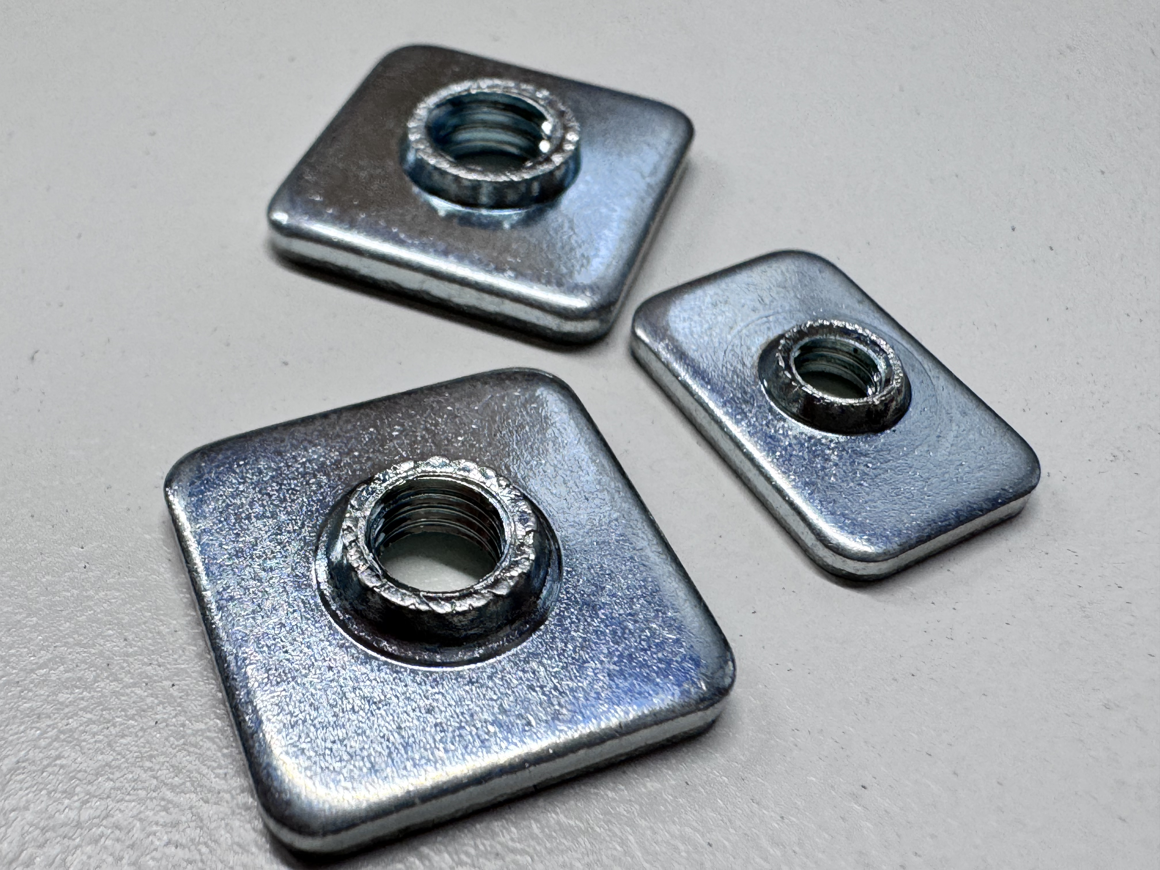

今回はSPCC材(1.6〜2.3mm厚)を使用した先入れナットのご紹介です!
順送金型内でタップ加工を行うことで、
従来の別工程タップを不要化し、
生産効率と精度の向上を実現しています。
プレス加工とタップ加工を一体化するこの手法は、
工程数を削減しながらも、
ネジ部の位置ズレやタップ精度のバラつきを抑えるのが特長です。
★順送金型とは・・・?
1枚の金属板を複数の工程に順送しながら、
打ち抜き・曲げ・タップなどを自動で行う金型方式のこと。
工程間で製品を持ち替える必要がないため、
高い再現性と寸法精度が求められる製品に最適です。
新栄工業では、
45t〜150tプレス、サーボプレス、多軸タップ、
スポット溶接機、NC旋盤などの設備を完備しています。
鉄・SS400・SPHC・SUSなど多材質で、
建築部品や構造用金具などの小ロット〜量産対応可能です。
プレス工程内タップによる省工程・高品質なナット加工は、
新栄工業にお任せください。
