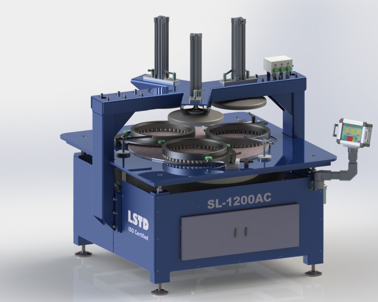

SL-2000ACは、大型部品の重研削および高精度ラッピング需要に対応するために設計・製造された片面ラッピング機です。
本体は大型の鋳鉄で構成されており、非常に大径の主軸受を採用しているため、極めて大きな負荷下においても精度を長期間維持する能力が保証されています。
また、作業者の負担軽減と大型部品の積み込み・取り外しを容易にするために、本機にはワークリング自動切替システムを搭載しています。さらに、圧力板システムの組立部は最大36度までスイベル(回転)できるため、リフティングツールを用いた部品の積み込み・取り外しを一層便利に行うことができます。
リングワーキングポジション切替システムにより、作業者は機械の一か所に立つだけで操作が可能となり、部品の積み込み・取り外しのために機械の周囲を移動する必要がありません。
特に大量の部品や重量部品を扱う際、このシステムは作業者の負担を大幅に軽減すると同時に、作業効率を向上させます。さらに、自動積み込み・取り外しシステムと組み合わせることで、完全自動のラッピングシステムを実現することが可能です。
堅牢な溶接構造フレームを採用し、安定性を確保するとともに、広い作業スペースを提供します。
4軸独立駆動方式により、上定盤、下定盤、内ピンリング、外ピンリングをそれぞれ個別に駆動。
さらに、ピン方式を採用した内リング・外リングにより、高トルクかつスムーズな動力伝達を実現し、メンテナンスの容易化とコスト低減にも寄与します。
加圧盤の往復スイング機能により、長時間かつ安定した高負荷研磨加工が可能です。
十分な負荷余裕と優れた精度保持能力を備え、長期運用に対応。
さらに、圧力分布の柔軟な調整・制御機能によって製品精度の向上に寄与します。
また、セラミックプレート(キャリア)の吸着機能を搭載しており、プレートの着脱が容易で、自動化にも適しています。
