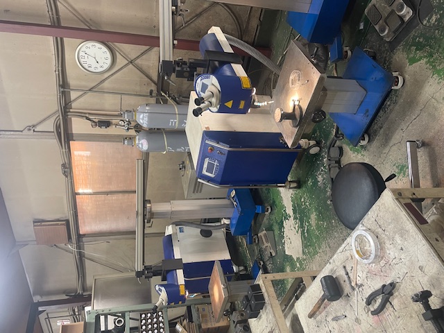

レーザー溶接による金型補修の日本での始まりの地、京都からスタートし今年で24年目、東日本では最長の従事年数です
元レーザー溶接機輸入販売代理店の技術指導員の出身で修理もメンテナンスも自前で出来、複数台の
レーザー溶接機を保有していますので、故障で作業が止まることもありません。
累計13万個以上の金型補修・金属部品補修などの実績と経験
大手メーカーから町工場まで山形県から長野県まで100社以上の取引先
(アルミ・チタン・ニッケル・ベリリウム銅・電鋳・鋳物・アルミニウム青銅などもできます)

他のレーザー溶接屋が対応不可の場合も当社ではできるものが
多々あります、一回電話で確認してもらえると助かります。
24年の経験と13万個以上の作業実績で、レーザー溶接機の実力を
最大限発揮いたします。
レーザー溶接創世記の無茶な要求への対応の成果
例1 0.5幅の溝底の溶接はできます
例2 窒化処理、メッキ、各種コーティングは剥がさず溶接できます
例3 サブマリンゲートも溶接できます
例4 穴径の溶接は穴径と同じだけの深さまで溶接できます。
例5 電鋳の溶接できます
などなどまだまだあります。
1個40kg以上の製品(対応可能なレーザー溶接屋を紹介いたします)
ロー付けしてある所のレーザー溶接(ロー付けを削って取れてあれば可能)
超硬へのレーザー溶接
真鍮へのレーザー溶接
アルミのレーザー溶接での溶接材の材料指定(レーザー溶接用のアルミ線材でないと剥離してきます(白アルマイトすると少し黒く変色します))
