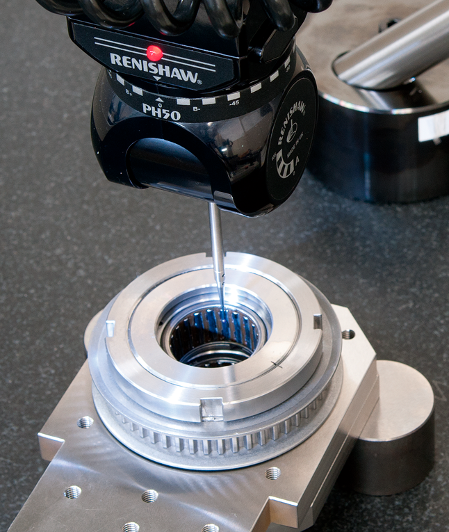

実際に東京精密の真円度測定機を導入してみて、いかがでしょうか?
東京精密の真円度測定機RONDCOM NEXは、非常に使いやすく、お客さまのニーズに応えるためには必要不可欠なものだと思いました。
コラムストローク900mmという、長いスピンドルにも対応できるよう導入したのですが、図面指示された真円度、同軸度、直角度を、誰でも簡単に測定できるので、工作機械のドレスの管理やチャックの保持方法、加工データの補正などに役立てております。
使用感以上に印象的だったのは、お客さまの真円度測定機に対する信頼度の高さです。新規のお客さまへ営業する中で、真円度測定機の導入により品質への不安感が払拭されていると実感しました。ご契約いただいたお客さまからは、非常に優秀なスピンドルができることを期待されています。
最終更新日:2025-08-08
製品採用のきっかけ
真円度測定機を導入したきっかけは何でしょうか?
スピンドルに求められる幾何公差を安定させる、その要求に応えるためには真円度測定機が必要だと考え、今回導入を決めました。
高速機械メーカーからの外注加工依頼で、スピンドルの加工をすることがあるのですが、その際スピンドル本体の要求精度は非常に高いものになります。スピンドルは高速回転する部品ですので、外周の真円度はもちろん、ベアリングで支える支持部の同軸度、フランジとスピンドル軸の直角度を高精度にする必要があります。1マイクロメートル以下の精度で品質を安定させる必要があり、そうでないとスピンドルの振動でベアリングは早期摩耗し、ひいてはスピンドル本体の故障にもつながります。
2021年にEVモーター試験用の中間軸スピンドルを開発したのですが、検査には東京精密の真円度測定機を使用しました。

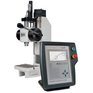

電子制御コントローラ統合型マニュアルハンドプレス機
複合的なアセンブリ作業やセル生産に対応し作業時間を短縮! コストパフォーマンスに優れ確かなQCデバイスを実現します!
【特長】
・ロードセルとスクロークセンサによる制御を実現 ・ストローク停止位置を自由に設定 ・外部センサー取付によりポカよけが可能
・全行程の推力/ストロークを測定
・コントロールPCソフト対応/USBインターフェース付
・電子制御リターンロック(パテント)内臓
基本情報
標準仕様品(プレスコントロール300)の特長
■推力・距離モニタリングで不良品をリアルタイムで選別 ■
•ストローク自動ロックセンサー確認後、自動解除透過的な工程確認
•センサー確認後、自動解除
•透過的な工程確認
■アセンブリプロセス毎のイベント■
•ターンロック目標を自由に設定可能
•中間ポジションを自由に設定可能(例:追加パーツの読込、パーツを正確にアセンブリするまで主軸をロックなど)
•電子ストローク制限を自由に設定可能
•パーツの曲げ加工でプレス圧力の変化を確認
•セットアップデータを保存できるので、段取り時間を短縮

プレスコントロール付マニュアルプレス 300シリーズ
確かな測定とQCデバイスを実現
作業時間短縮のため、軽荷重プレスアプリケーションはアセンブリ作業やセル生産の要望に応えてきました。この新型マニュアルプレスは最もコストパフォーマンスの良いアセンブリソリューションです
基本情報
【特長】
●ロードセルとストロークセンサによる制御を実現
●全行程の推力/ストロークを測定
●コントロールPCソフト対応
USBインターフェイス付
●外部センサー取付によりポカよけが可能
●電子制御リターンロック(パテント)内蔵
