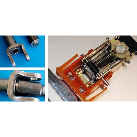

【精密かしめ機導入実績】溶接に代わる低コスト組立
サイクルタイムを短縮!電気コスト削減、後処理工程不要などのメリットも
コスト高、スパッタ、歪変形などの溶接工法の問題点や、
引抜き強度・ねじり強度などに課題がありました。
そこで当社の精密かしめ機「RN381」及び角型ポンチを適用。
溶接10secに対してかしめでは2.5~3secとサイクルタイムの短縮を実現。
また電気コスト削減に貢献しています。
【概要】
■アプリケーション:自動車のジョイントフォーク
■課題
・溶接工法の問題点(コスト高、スパッタ、歪変形)の解決
・引抜き強度、ねじり強度の向上
■解決方法:RN381及び角型ポンチを適用
■お客様のメリット
・サイクルタイム短縮(溶接10secに対してかしめでは2.5~3sec)
・電気コスト削減
・後処理工程不要
・角型形状品でかしめが可能
最終更新日:2025-08-07
【精密かしめ機導入実績】アクセス不可能な箇所のかしめ
溶接からかしめへ工法変更。信頼性向上・コスト低減にも貢献!
従来の溶接工法では、上面からアクセス不可能な位置がありました。
そこでクランク形状の特殊ポンチを使用し、当社の精密かしめ機「RN281」を適用。
ピン頭へのアクセス可能となり、かしめ可能となりました。
溶接からかしめへ工法変更したことにより、信頼性向上や
コスト低減にも貢献しています。
【概要】
■アプリケーション:自動車用部品
■課題:上面からアクセス不可能な位置のピン(従来の溶接工法)
■解決方法:クランク形状の特殊ポンチを使用し、RN281を適用。
■お客様のメリット
・ピン頭へのアクセス可能となり、かしめ可能
・工法変更(溶接からかしめへ)による信頼性向上、コスト低減
最終更新日:2025-08-07

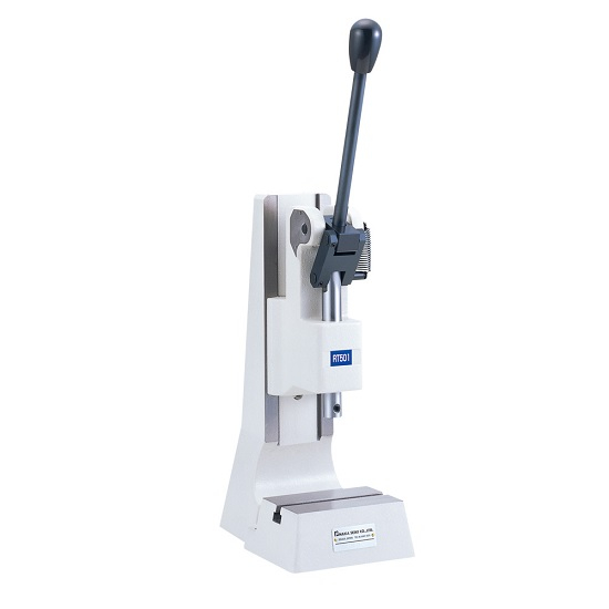

ハンドプレス『RT501』
剛性に富んだ構造ならではの耐久力!トグルタイプのハンドプレス
『RT501』は、剛性に富んだ構造ならではの耐久力を有した
トグルタイプのハンドプレスです。
最大推進ストロークは30mm、最大推力は5.0kNになります。
場所をとらないコンパクト設計。
強力な圧力、強力な曲げ、薄板打ち抜き等の作業に適しています。
【特長】
■最大推力5.0kN
■最大推進ストローク30mm
■剛性に富んだ構造ならではの耐久力
■強力な圧力、強力な曲げ、薄板打ち抜き等の作業に好適
■場所をとらないコンパクト設計
最終更新日:2025-08-07
