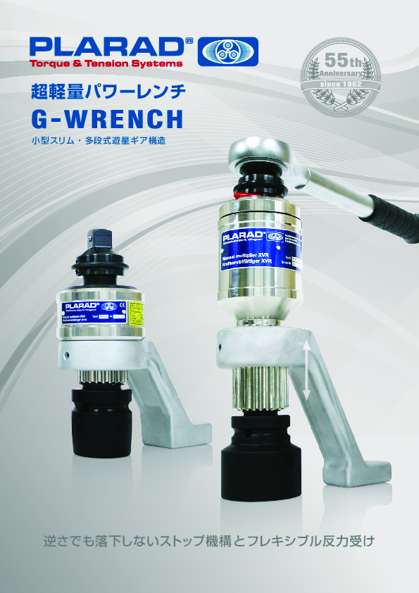

倍力パワーレンチ 全8機種=締め付けトルク 220Nm~10100Nm
1mもの長尺トルクレンチは、もう不要!
小型の超軽量パワーレンチ PL170G 重さ2.6kg!
最大トルク1万Nmクラス最軽量 。重さわずか16kg。レンチの外径が小さくスリムなので狭い場所でも活躍
PL170G 倍力レンチ1700Nm、2.6kg
PL230G 倍力レンチ2300Nm、5.2kg
PL360G 倍力レンチ3600Nm、5.0kg
PL400G 倍力レンチ4000Nm、6.1kg
PL620G 倍力レンチ6200Nm、8.4kg
PL680G 倍力レンチ6800Nm、11.4kg
PL860G 倍力レンチ8600Nm、21.8g
PL1000G 倍力レンチ10100Nm、16.0kg
■ プララドの倍力パワーレンチの特長
(1.) 小さな入力トルクを増幅して、大きな締め付けトルクを発揮する倍力方式の超軽量 倍力パワーレンチです。
(2.) 超軽量でトルク1700Nmクラスで2.6kg、10000Nmクラスで重さはわずか16kgの倍力パワーレンチ(倍力レンチ)です。
(3.) 困難な下向きのボルト締め作業でもレンチが落下せず楽に作業ができ、反力受けとボルト間にテンションがかかる「リバースストップ機構」です。(PL170Gは除く)
(4.) 軽量なジュラルミン製反力受け付きです。
(5.) 反力受けの高さ位置をフレキシブルに調整が可能です。
(※PL400G/PL620G/PL860Gはこの調整機構はありません。)
(6.) 多段式遊星ギア機構を採用している為、本体がスリムで他のレンチの入らない場所にも使用出来ます。
(7.) コンパクトな大型ボルト締めトルク管理工具です。
(8.) 入力にトルクレンチPH36Zと組み合わせて使用することで±5%の高い締め付け精度を発揮します。
(9.) 従来機よりギア比が小さくなって作業スピードアップしました。
(10.) 手動式で、電気やエアーの動力源が不要です。
