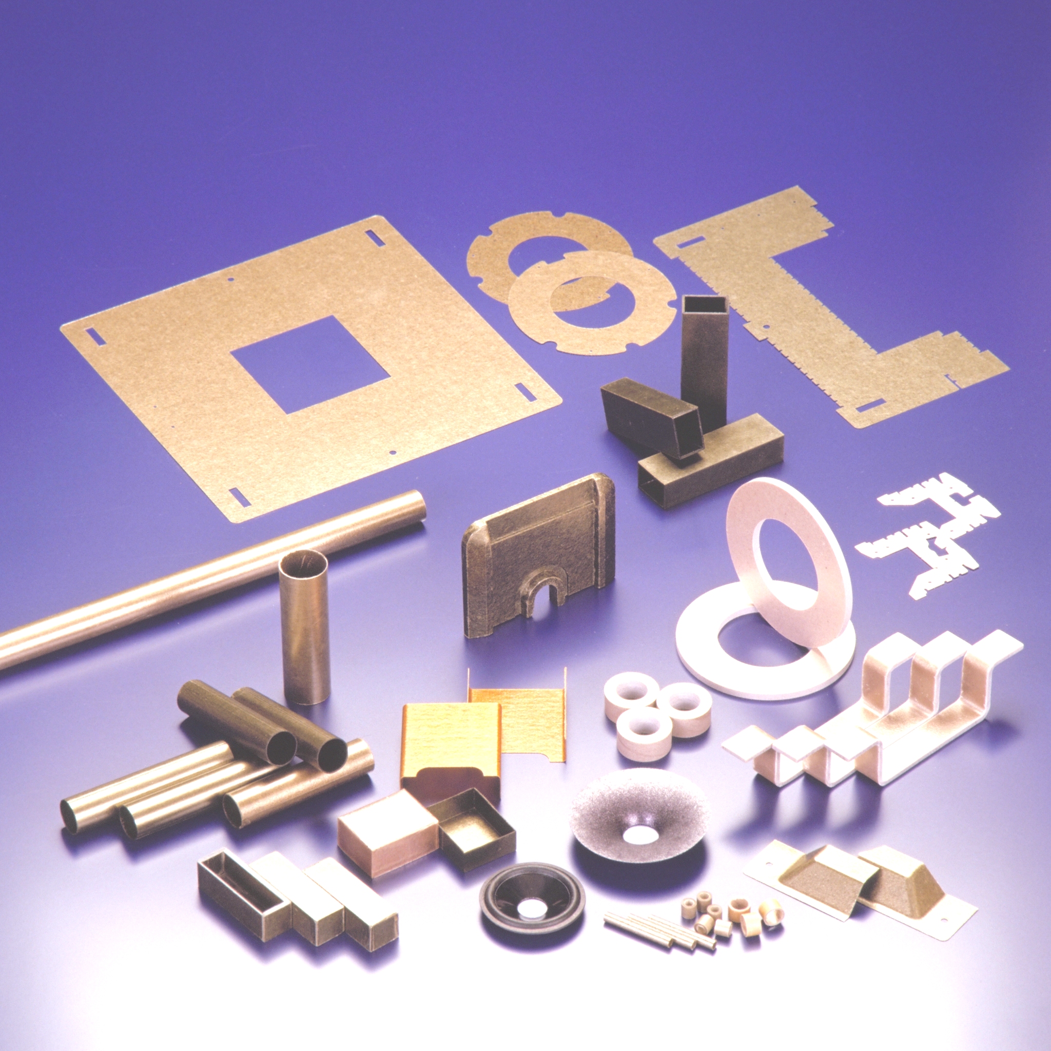

マイカプレートは耐熱性および電気絶縁性に優れています。UL94V-0を取得しているグレードもあり、幅広い分野で活躍しています。
ご使用頂く用途として最も多いグレードは電熱用マイカプレートで、ヒーター線を巻き付ける支持体として広く利用されています。また高温雰囲気における耐性が強いため、高温用の耐熱ワッシャーやガスケットとしても需要があります。
