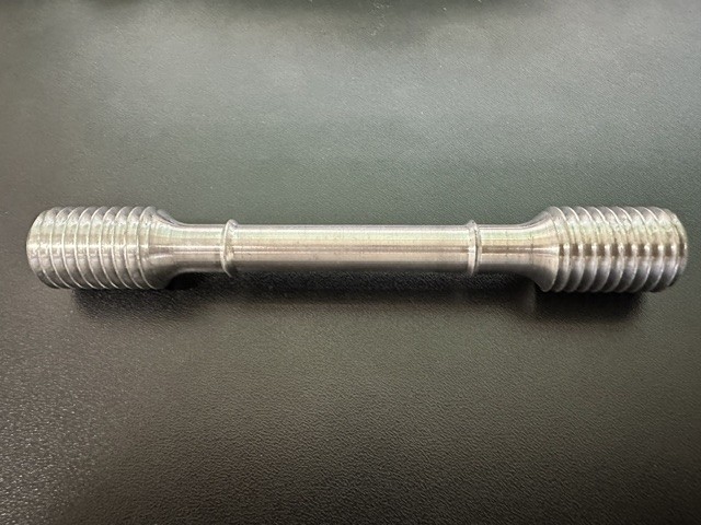

■ クリープ試験片の形状と加工
クリープ試験片は、つかみ部と平行部(試験部)を持つ丸棒形状などが使用されます。形状や寸法は試験規格や試験条件によって定められ、平行部の径や標点距離、肩部形状などを指定された寸法に仕上げる必要があります。
特にはんだ製の微小試験片は、材料が柔らかく変形しやすいため加工が難しく、チャッキングによる変形や切削時のたわみを抑える必要があります。
郡山技研では、全長約130mm、平行部φ10mm、両端にねじ部を設けたクリープ試験片など、各種形状の試験片加工実績があります。材質や試験条件、図面指定に応じて製作しています。外径φ0.9mm 試験部φ0.5mm 全長12mm程度の極小試験片についても加工実績があります。
