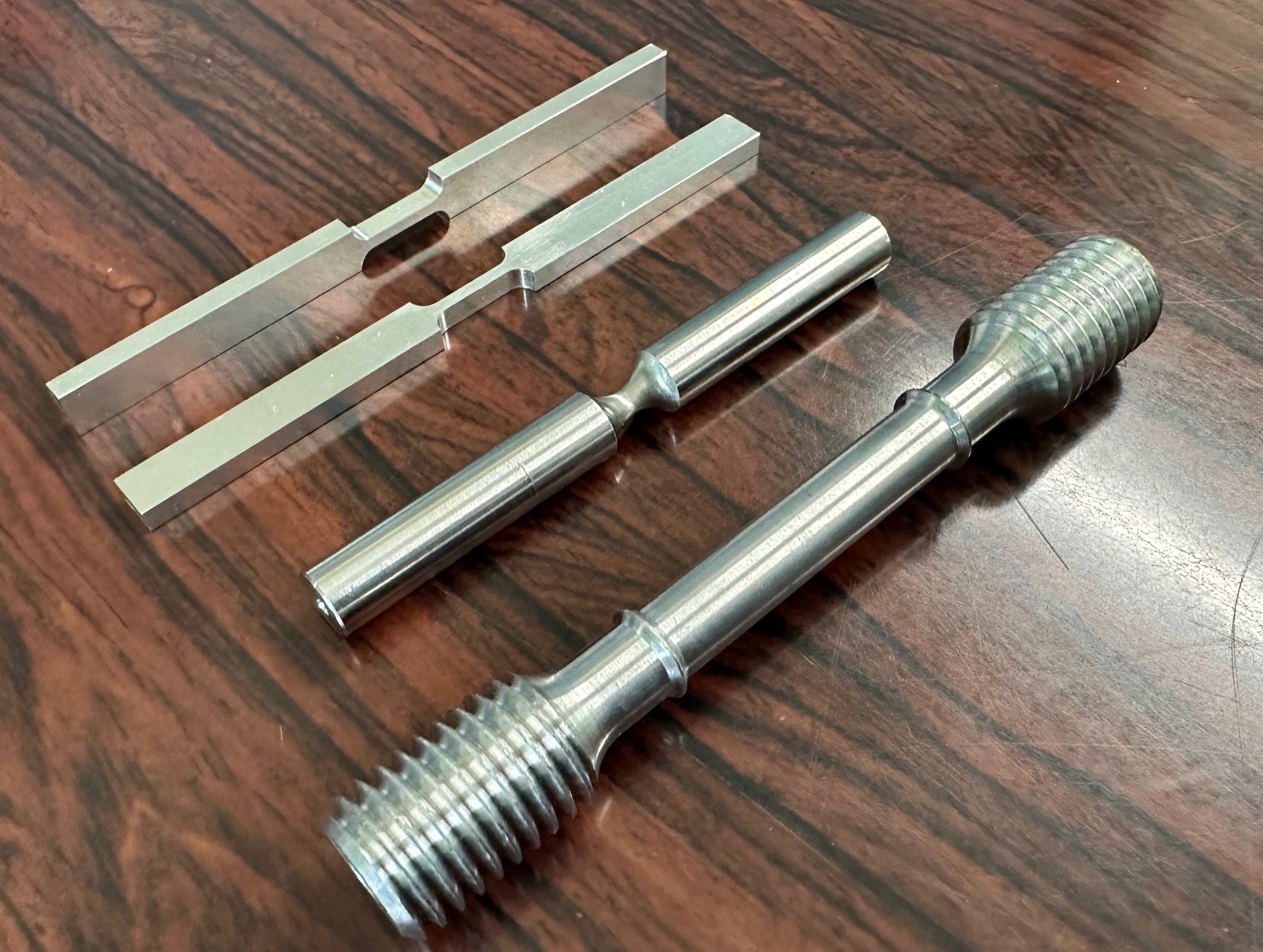

鉛フリーはんだの試験では、材料特性を適切に反映した試験片の製作が前提となります。
わずかな寸法差や表面状態の違いが、試験結果に影響することもあります。
郡山技研では、これまでに各種鉛フリーはんだの引張試験片・疲労試験片などの製作を行ってきました。
鋳込み作業からのご依頼にも対応しています。
はんだは軟らかく、切削時にバリが発生しやすい材料です。
また、把握条件や切削条件によっては変形が生じやすいため、加工中の状態を確認しながら慎重に工程を進めています。
特に試験片の平行部は、寸法だけでなく表面状態も試験結果に影響するため、不要な接触やキズを避けるよう配慮しています。
引張試験片や疲労試験片では、R部の形状や平行部の仕上がりが重要となります。
規格に基づく寸法管理を行いながら、工程ごとに確認を重ね、安定した品質を目指しています。
採取位置や採取方向に指定がある場合にも、事前に内容を十分確認し、指示に沿った加工を行います。
