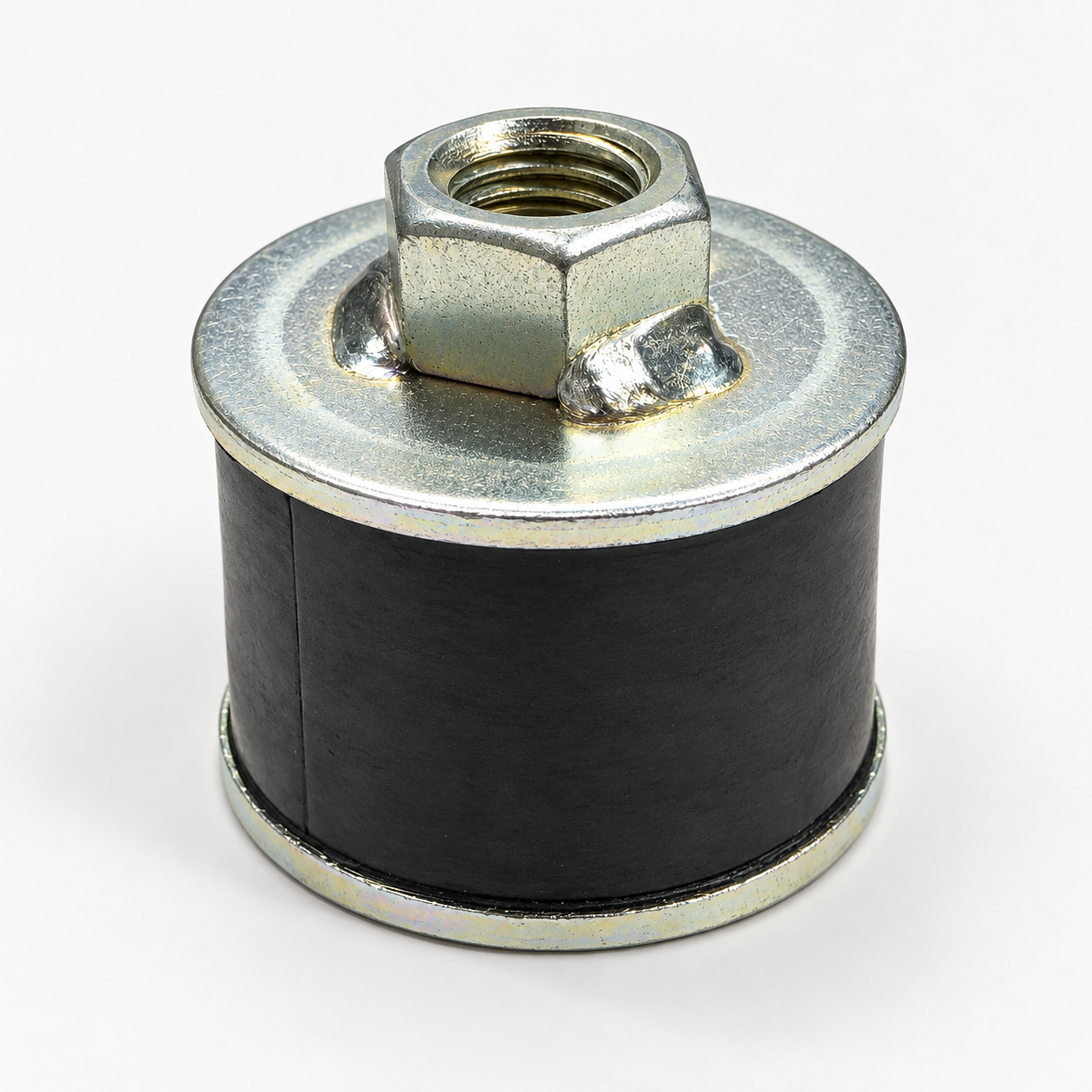

〈装置部品としての金属ゴム焼付成形〉
産業機械用ゴム製品には、金属ゴム焼付成形品もあります。鉄、真鍮、アルミ、ステンレスなどの母材にゴムを加硫接着する構造で、防振・シール・クッションなど複数の用途に使用されています。
防振部品についても、ゴム単体ではなく金属部材との組み合わせが必要な場合があります。取り付け構造まで含めて検討することで、装置部品としての仕様を整理しやすくなります。
